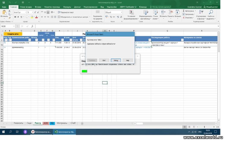

Горец_07 Дата: Воскресенье, 03.06.2018, 18:49 | Сообщение № 3
а у меня вот такая проблема с этим автогенератором ИД... помогите!!! если кто разобрался!
К сообщению приложен файл: 9119352.jpg(53.1 Kb)

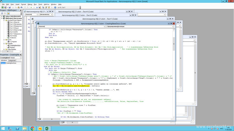

InExSu Дата: Понедельник, 04.06.2018, 18:52 | Сообщение № 4
Сообщений: 618
Репутация: 94 ±
Привет!
Цитата Горец_07, 03.06.2018 в 18:49, в сообщении № 3 ()
проблема
Пожалуйста, нажмите Debug и прикрепите скриншот, где видно жёлтую строку ...
