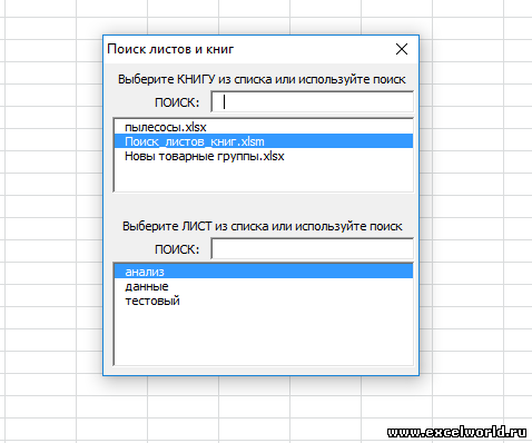

Друзья, давненько к Вам не заходил. Но сегодня сделал для себя одну простенькую, но весьма удобную программу и решил поделится со старыми (и новыми))) друзьями.
И так... как уже известно с темы, суть программы заключается в быстрой навигации между всеми открытыми книгами и листами в них.
Когда открыта 1-2 книги и в них 1-5 листов - то это не проблема, но когда открыто 15-20 книг, а в них еще и по 10-30 листов (руки б за такое оторвал :) ) - тут навигация усложняется.
Макрос сделан, понятное дело, на основе UserForms (скажу честно, у меня давно лежал в копилке макрос с простенькой навигацией по листам, откуда взял даже и не помню и вот решил его допилить и расширить на книги плюс дополнительныt усовершенствования).
Суть такова:
При запуске макроса в верхнем окошке Вы видите все открытые книги, а в нижем - все листы в активной книге, по умолчанию выбран активный лист и активная книга.
Также, над каждым из окошек присутствует поле поиска, начиная вводить в которое текст - в listbox останется только то что ищите.
UserForm и Модуль закидываете в личную книгу макросов и кнопку выводим на панель быстрого доступа либо же на вкладку с личными макросами.
Надеюсь форма придется по вкусу тем кто работает с большим к-вом файлов, а в них листов.
К сообщению приложен файл: poisk_listov_kn.xlsm (26.1 Kb)

Евгений, прекрасная штука, спасибо. Давно хотел что-то подобное себе сделать, да все руки не доходили.
Только в файле у тебя кнопка нерабочая.
Поскольку ты редко здесь бываешь, я взял на себя смелость поправить и положить файл с нормальной ссылкой. Да, еще чуть расширил окошки, а то плохо видно было.
Добавлено. Обнаружил, что в дебаг вываливаемся иногда.
К сообщению приложен файл: ___.xlsm (25.0 Kb)

Евгений, спасибо, понравилось. После небольшого тестирования захотелось "мультипроцессности" и решил немного доработать :)
Вот чего у мну получилось (в конце я немного поизвращался над формой :) )
К сообщению приложен файл: 4767522.xlsm (39.2 Kb)

Да, интересная и полезная штука.
Может и ошибаюсь, но не хватает кнопки обновления формы; если открыть файл после запуска формы, ее надо перезапускать.

_Boroda_, Ок, тут без вопросов. А вот дебагов кстати не ловил ни разу после того как сделал финалку.
krosav4ig, задумка с прозрачностью интересная, но в то же время лично мне немного для глаз кажется тяжелой. Плюс при сворачивании excel, форма остается висеть на экране win.
Если учесть Ваши с Сашей доработки, то прихожу к идеи что нужна кнопка с параметрами подстройки формы - высота/ширина/прозрачность, чтоб каждый мог себе подстроить как ему нравится, хотя тут тоже есть нюанс - как его потом зафиксировать чтоб осталось, так как подстроил под себя после закрытия excel.
Michael_S, об этом даже как то и не задумался, так как в открытом виде форма на постоянке по идее не нужна, а нажать на панеле быстрого доступа ее заново - не составит друда. Но предложение правильное с точки зрения универсальности.
Спасибо за отзывы

Serge_007 Дата: Понедельник, 30.05.2016, 20:09 | Сообщение № 6
Сохранять переменные настроек в файле (на скрытый лист) :D

Michael_S Дата: Понедельник, 30.05.2016, 21:36 | Сообщение № 7
Сообщений: 2012
Репутация: 373 ±
Excel2016
можно в срытых именах.

krosav4ig Дата: Вторник, 31.05.2016, 04:01 | Сообщение № 8
Сообщений: 2348
Репутация: 997 ±
Excel 2007,2010,2013
или в ini файл, например
Sub test()
    With New IniFile
        .INIFileName = "d:\1.ini"
        .WritePrivateINIString 1, 2, 3
        Debug.Print .GetPrivateINIString(1, 2)
        .WritePrivateINIString 4, 5, 6
        Debug.Print .GetPrivateINIString(4, 5)
К сообщению приложен файл: IniFile.cls (2.4 Kb)

Потому, что файлы открыты в разных экземплярах Excel. Попробуйте открыть другой файл из уже открытого через Файл - Открыть
СообщениеПотому, что файлы открыты в разных экземплярах Excel. Попробуйте открыть другой файл из уже открытого через Файл - Открыть
