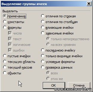

как вот это сделать "если ячейки с формулами окажутся выделенными, то с них будет легко и снять проверку при необходимости что-то подправить в формулах"?
1. Выделяете необходимый диапазон ячеек (если нужны все ячейки на листе, то достаточно ОДНУ ячейку, все не обязательно)
2. Давите F5 - получаете
3. Кликаете на "Выделить" - получаете
4. Выбираете то, что хотите выделить, и давите на ОК.
5. Радуетесь hands
К сообщению приложен файл: 1403052.jpg (14.0 Kb) · 3518272.jpg (32.6 Kb)
Сообщение отредактировал Alex_ST - Суббота, 02.07.2016, 20:15
5. Радуетесь hands

А с первым вариантом пока не смог разобраться
О каком варианте речь? В каком из постов топика описан?
Дата добавления - 02.07.2016 в 21:24
Serge1400 Дата: Суббота, 02.07.2016, 21:43 | Сообщение № 14
Сообщений: 106
Alex_ST,
Я про тот в котором F5 надо жать и потом выбирать: все варианты перебрал и ничего. Я же говорю, что я чайник.
Так что редактирование защищенных ячеек для меня пока вопрос открытый
Сообщение отредактировал Serge1400 - Суббота, 02.07.2016, 22:24
СообщениеAlex_ST,
Автор - Serge1400
Дата добавления - 02.07.2016 в 21:43

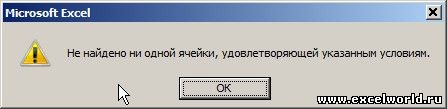

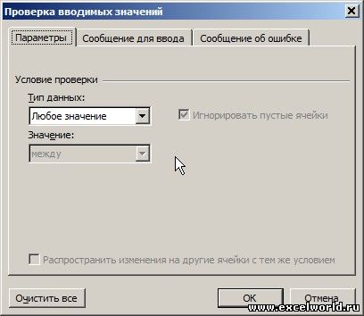

Alex_ST Дата: Суббота, 02.07.2016, 22:45 | Сообщение № 15
Сообщений: 3225
Репутация: 625 ±
Первый раз в жизни слышу про то, что имеются варианты нажатия клавиши F5 shock
Поверьте, каким бы пальцем , другой частью тела либо предметом Вы не нажали клавишу F5 на клавиатуре, когда активно окно Excel, реакция компьютера будет одинаковая :D
Она у Вас вообще есть на клавиатуре? Ну так откройте любую книгу Excel и нажмите её.
Далее я уже описывал
Выбираете то, что Вы хотите выделить (например, "Проверка данных"), потом нажимаете ОК.
Если в выделенном диапазоне есть ячейки с проверкой данных, то они выделятся.
Если таких ячеек нет, Excel ругнётся.
А как Вашей версии Excel'я добраться до пункта "Проверка данных" я, извините, не могу знать.
У меня, в 2003-ем это "Данные" → "Проверка... "
Откроется окно проверки вводимых значений
В нём выбираете в выпадающем списке "Тип данных": любое значение
Жмёте ОК и все Ваши проверки данных, заданные в выделенных ячейках, удаляются.
К стати, только сейчас заметил, что там есть ещё и кнопочка "Очистить все". Значит, ещё проще - тип данных можно не выбирать.

Serge1400 Дата: Суббота, 02.07.2016, 23:17 | Сообщение № 16
Сообщений: 106
Alex_ST,
В моем случае (exel10)для снятия вашей защиты в преварительно выделенных ячейках, оказалось достаточно, зайти в "данные", выбрать "проверка данных" и в появившемся окошке нажать "очистить все".
После этого любая из выделенных ячеек прекрасно редактируется. Лезешь в другие "неочищенные" ячейки - защита ругается!
Так что все очень даже расчудесно получается и я вооружен!
