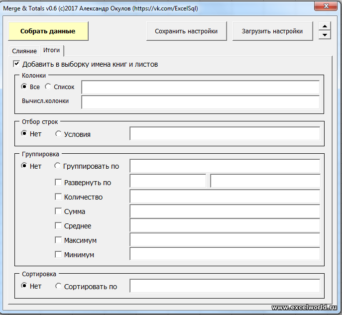

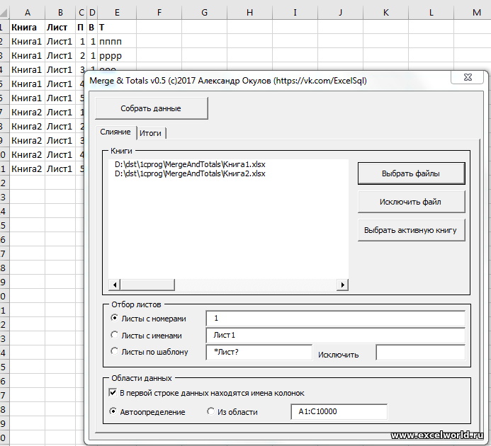

Новая утилита по сбору данных из нескольких книг и листов.
В отличии от других подобных надстроек может группировать итоговые данные.
Пока еще находится в стадии разработки. Можете протестировать и сделать предложения и замечания.
В открытой книге, где планируете создать свод итоговых данных откройте файл mt.xlam, так же этот файл можно установить как надстройку.
Справки пока нет, так как еще делаю функционал, задавайте вопросы.
К сообщению приложен файл: mt.xlam (61.3 Kb) · 3364483.png (56.8 Kb)

Новая версия 0.6
1. Сделал как надстройку
2.Добавил возможность сохранять,загружать настройки
3.Добавил масштаб окна
4.Исправил ошибки
К сообщению приложен файл: 0865402.png (48.8 Kb) · mt06.xlam (65.2 Kb)
