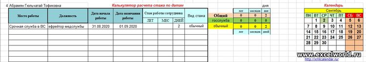

bigor Дата: Среда, 02.09.2020, 11:45 | Сообщение № 7
Сообщений: 1439
Репутация: 281 ±
нет
Проверьте в калькуляторе
Проверял, см. приложение, может не там смотрю?

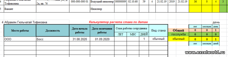

alexa1965 Дата: Среда, 02.09.2020, 11:57 | Сообщение № 8
Сообщений: 462
Репутация: 67 ±
2003> 2019 >2016
Считает правильно
К сообщению приложен файл: 7658004.jpg (25.4 Kb)
Главное не быть балабастиком
Считает правильно
Автор - alexa1965
Дата добавления - 02.09.2020 в 11:57
