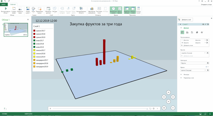

Всем Доброго дня! Начал пользоваться 16 офисом, попробовал использование 3D-карта, для отражения информации по отдельным городам и весям.
На основе движка 3D-карта попробовал и сделал анимированную диаграмму. Может кому пригодится.
Для открытия диаграммы на вкладке "вставка" 3D-карта, открываем Обзор 1 и пользуемся. Можно потом записать видео и вставить в презентацию.
Расстояние по ширине регулируем долготой, можно добавить примечания прямо на столбцы диаграмм, можно поиграться с настройками времени, цветом столбцов диаграммы и тд и тп.

alexa1965 Дата: Четверг, 30.01.2020, 10:57 | Сообщение № 6
Сообщений: 463
Репутация: 67 ±
2003> 2019 >2016
Выглядит это так.
