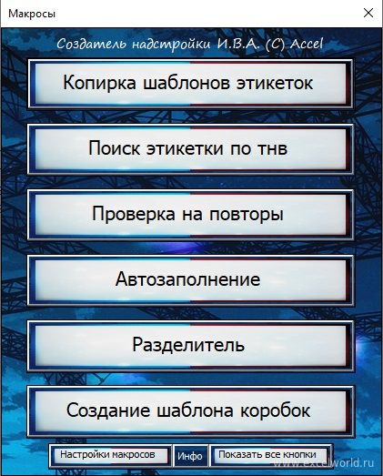

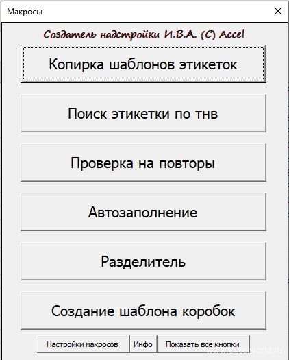

Тут несколько макросов в настройке, просто сделано сразу в более приятном оформление чем стандартный запуск. Первые два с этикетками связаны, 3 - проверяет повторы в диапазоне, 4 - заполнение диапазоном в таком формате с 3253254624364326 по 3253254624364426 и так же в таком формате dsfsdgg3443g45g2h3h356 dsfsdgg3443g45g2h3h456 заполняет, 5 разделяет что в одной ячейке в строке такого формата 324324,3452;325235/532535 он разделит все значения что через разные знаки, ну и последнее создает визуальное оформление ячеек - границы, цвет чередуется между коробками так скажем. Так же в настройках можно задавать путь для этикеток где находятся и основные фразы по которым работают макросы. Так же там можно как скрывать ненужные кнопки, так и очистить все настройки.
Вот как выглядит без визуального интерфейса:
Вот как с визуальным:

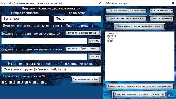

Вот настройки и меню макроса повторов:
