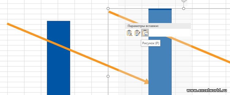

PATRI0T Дата: Четверг, 28.09.2017, 20:01 | Сообщение № 15
Сообщений: 57
Репутация: 4 ±
Знаю, что сто лет ветке, но вдруг.
Я проблему со сгруппированными объектами решил проще - копируем наш объект, вставляем в какой-нибудь граф. редактор, вырезаем в нем белые области, если есть (чтоб прозрачность была), копируем и вставляем обратно в эксель. Получаем простой объект картинку. На него навешиваем что надо и не паримся
СообщениеЗнаю, что сто лет ветке, но вдруг.

PATRI0T, а что вам мешает не париться и просто скопировать сгруппированный объект и тут же вставить его как картинку?

Alex_ST Дата: Воскресенье, 01.10.2017, 10:17 | Сообщение № 17
Сообщений: 3235
Репутация: 631 ±
Ну это же уметь надо...
В 2003-ем, например, для этого нужно было после копирования перед вставкой нажать Shift тогда в меню "Вставить" появлялся пункт "Вставить рисунок..."
Правда, наверное, это можно сделать и через Спец. вставку, но ей, опять же, далеко не все умеют пользоваться.
Сообщение отредактировал Alex_ST - Воскресенье, 01.10.2017, 10:18
СообщениеНу это же уметь надо...

buchlotnik Дата: Воскресенье, 01.10.2017, 12:44 | Сообщение № 18
Сообщений: 3442
Репутация: 929 ±
2010, 2013, 2016 RUS / ENG
Alex_ST, дело в том, что PATRI0T заявил версию 2013 - и в ней проблем точно нет (скрин с 2016, но разницы в этом аспекте нет - доступно по ПКМ) :
К сообщению приложен файл: 1572540.jpg (26.6 Kb)
