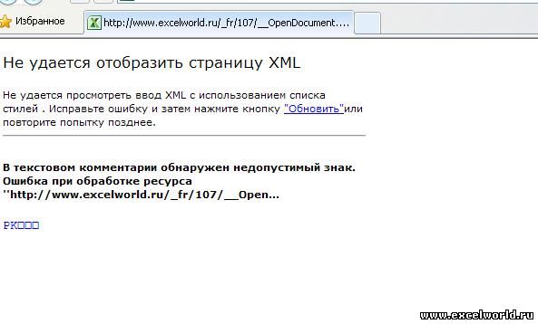

Сидел мучался час, но даже на бразцовом файле не смог заставить работать формулу. В моём же файле пишет ошибка 501 В образцовом первое значение выписывает, а остальные не хочет.
Сидел мучался час, но даже на бразцовом файле не смог заставить работать формулу. В моём же файле пишет ошибка 501 В образцовом первое значение выписывает, а остальные не хочет. xom9k_off
Сообщение Сидел мучался час, но даже на бразцовом файле не смог заставить работать формулу. В моём же файле пишет ошибка 501 В образцовом первое значение выписывает, а остальные не хочет. Автор - xom9k_off Дата добавления - 15.05.2014 в 17:49

Pelena , у меня по прежнему в файле пишет ошибка 501, даже в твоём файле выдаёт такую же ошибку. Может я чего не правильно делаю? =)
Pelena , у меня по прежнему в файле пишет ошибка 501, даже в твоём файле выдаёт такую же ошибку. Может я чего не правильно делаю? =)xom9k_off
Сообщение Pelena , у меня по прежнему в файле пишет ошибка 501, даже в твоём файле выдаёт такую же ошибку. Может я чего не правильно делаю? =)Автор - xom9k_off Дата добавления - 15.05.2014 в 18:41
