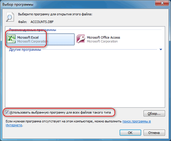

Pelena Дата: Суббота, 03.01.2015, 09:00 | Сообщение № 4
Сообщений: 19609
Репутация: 4662 ±
У меня получилось это сделать через окно Выбор программы. Win 7 Excel 2010
К сообщению приложен файл: 6295377.gif (22.9 Kb)
СообщениеУ меня получилось это сделать через окно Выбор программы. Win 7 Excel 2010

Nic70y Дата: Суббота, 03.01.2015, 09:12 | Сообщение № 5
Сообщений: 9246
Репутация: 2493 ±
Да, Елена, оно так и должно быть, со всеми прогами, но при обзоре Excel не желает (при чем категорически) добавляться в список (гад!)
вроде как и действия ни какие не производятся :(
