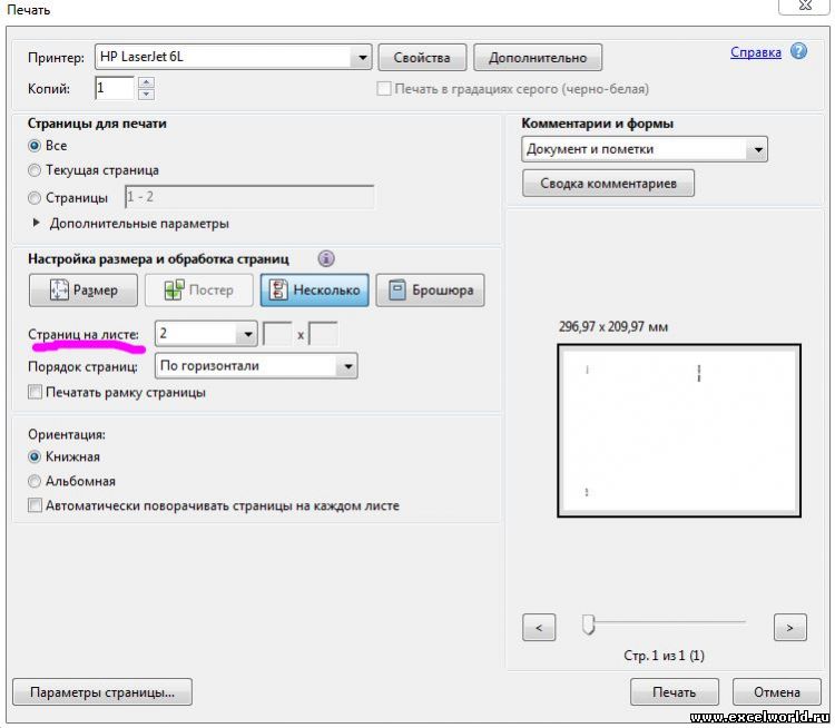

_Boroda_ Дата: Вторник, 24.11.2015, 12:36 | Сообщение № 4
Сообщений: 17017
Репутация: 6670 ±
А просто в ПДФе Файл - печать - несколько - страниц на листе - 2
К сообщению приложен файл: 6481984.jpg (49.1 Kb)
СообщениеА просто в ПДФе Файл - печать - несколько - страниц на листе - 2
Дата добавления - 24.11.2015 в 12:36
koyaanisqatsi Дата: Вторник, 24.11.2015, 16:31 | Сообщение № 5
Сообщений: 713
Репутация: 15 ±
_Boroda_, Ага спасибо. Разобрался. Работает. Но проблема что не настолько в бумаге проблема хотя это тоже деньга а на сколько во времени. Я думал смогу этим методом съэкономить время. Но получилось так что это не стандарнтый метод посла на печать и печатать листы он стал в несколько раз медленнее ((((
