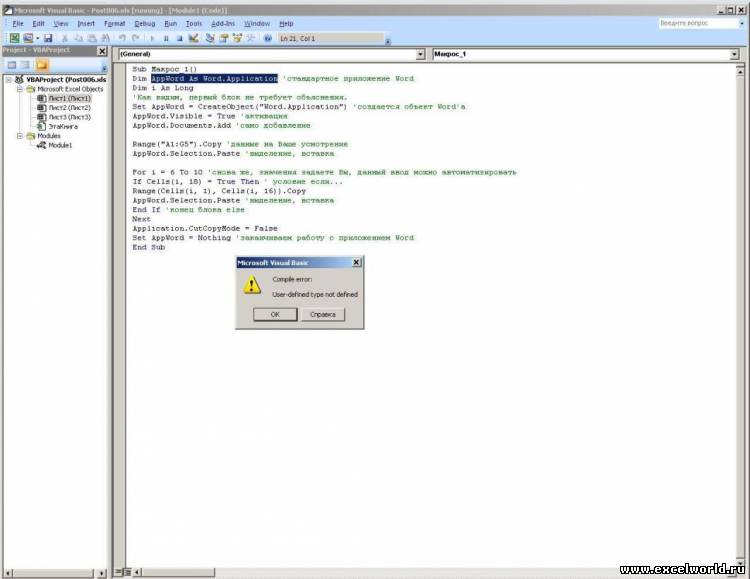

_Boroda_ Дата: Вторник, 31.07.2012, 15:14 | Сообщение № 2
Сообщений: 17023
Репутация: 6674 ±
В ВБА жмите Туулс - Референс, найдите там в списке библиотеку Майкрософт Ворд и поставьте напротив галку

Slaventiy Дата: Вторник, 31.07.2012, 15:31 | Сообщение № 3
Сообщений: 43
Нет, отметка о библиотеке офис здесь не помогает, ошибка все равно вылезает... прилагаю скрин, может он поможет понять причину

Slaventiy Дата: Вторник, 31.07.2012, 15:54 | Сообщение № 4
Сообщений: 43
Эх, кракозямба, моя невнимательность опять меня подвела, дико извиняюсь за ту, глупость, что натворил.
Все работает, большое спасибо, Boroda.
