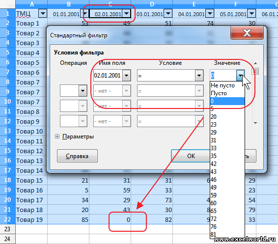

Мало того, что его ваще не видно что он установлен, так в добавок: выбирает =о, а он фильтрует, все, что содержит о,..
Ну ежели "выбирает "=о", а не "=0", да не известно в чем, то всякое мо быть... ;)
Хотя по обыкновению в фильтре все обычно и понятно происходит, имхо.

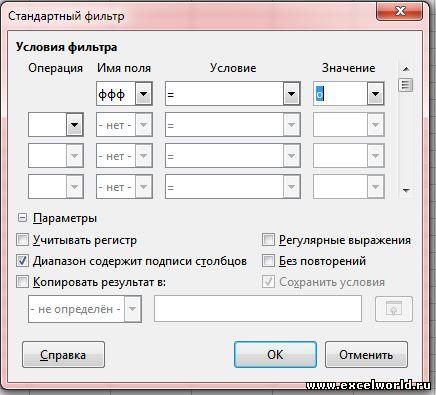

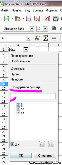

_Boroda_ Дата: Вторник, 05.04.2016, 21:02 | Сообщение № 4
Сообщений: 17010
Предположу, что вы делали вот так
Но так и в Excel тоже работает - выдает именно "содержит". Правда, в Excel можно ввести о* и тогда он выдаст именно начинающиеся с "о", а в ЛО такое не прокатывает (возможно, надо как-то иначе, в картинке ниже есть галка "Регулярные выражения" - вот там работает).
А вот настраиваемый фильтр там шикарный
К сообщению приложен файл: 0297371.jpg (41.1 Kb) · 8366604.jpg (41.5 Kb)
СообщениеПредположу, что вы делали вот так
