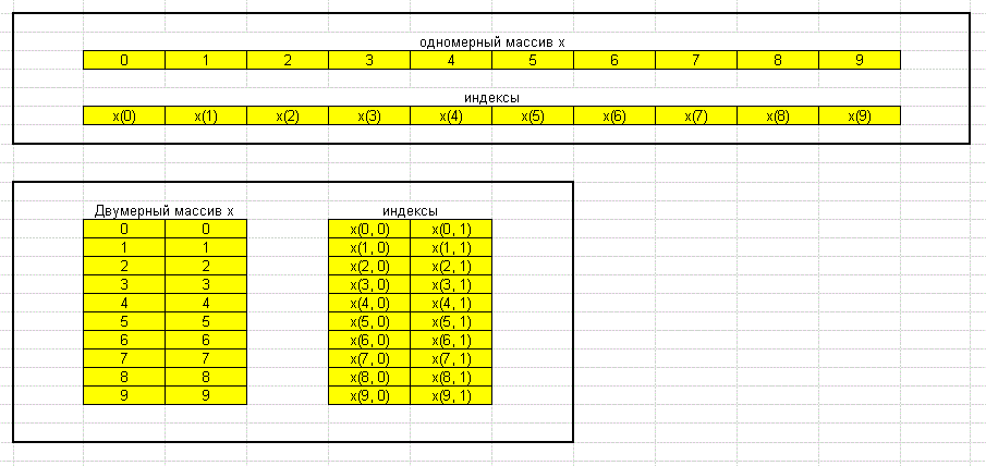

Еще картинку подготовил:
И раз речь о массивах, то рано или поздно станет вопрос их сортировки.

К сообщению приложен файл: 4817100.gif (14.4 Kb)
