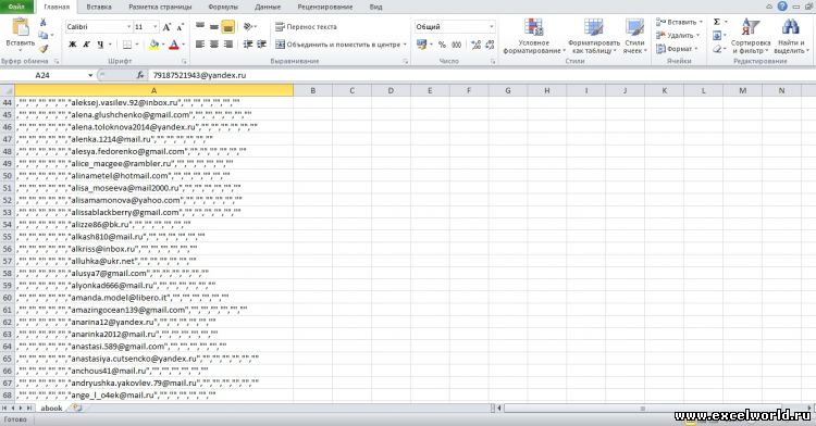

Необходимо убрать символы и оставить только email адреса в таблице,как сделать?
Не хотелось бы ручками перебирать 2500 строк(((

Попробуйте Ctrl+H - в два захода должно получиться. Сперва убиваете ",", затем ," - ну или что там у Вас нарисовано...

У вас файл csv.
Я сделаю за вас файл xls с макросом,он почитает этот файл и в столбце будут только мыла.
Пишите на мыло
