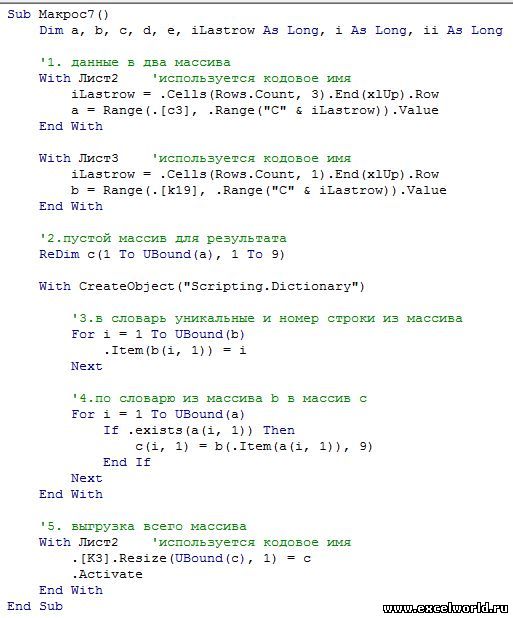

В файле совершенно посторонний макрос (обрабатывает несуществующие листы), поэтому вставить туда ещё один проблематично :) .
[p.s.]если будет нормальный файл, можно предметно пооворить

СообщениеВ файле совершенно посторонний макрос (обрабатывает несуществующие листы), поэтому вставить туда ещё один проблематично :) .

[p.s.]С именами листов разобрался. Используются имена из кода, так что всё в порядке.
