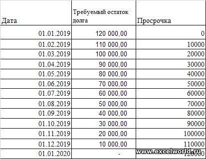

Дано: есть два столбца в плановом графике - даты платежей и требуемая сумма остатка долга на эту дату.
Задача: Рядом есть фактический график платежей, где каждый платёж в своей строчке.
В фактическом графике сделать формулу пеней по ставке 20% годовых с суммы просрочки. Чтобы на каждую дату эта формула помещалсь в 1-2 ячейках, чтобы не строить отдельную таблицу.
Трудность именно в том, что базой расчёта пеней является сумма просрочки.
Например, выдан кредит 1 января 2019 (ну например) на год с платежами по первым числам каждого месяца (1 февраля, 1 марта, 1 апреля...), а сумма долга при выдаче равна 120 000, каждый месяц уменьшается на 10 000. Тогда плановый график такой:
Дата Плановый долг Просрочка
01.01.2019 120 000,00 0
01.02.2019 110 000,00 10000
01.03.2019 100 000,00 20000
01.04.2019 90 000,00 30000
01.05.2019 80 000,00 40000
01.06.2019 70 000,00 50000
01.07.2019 60 000,00 60000
01.08.2019 50 000,00 70000
01.09.2019 40 000,00 80000
01.10.2019 30 000,00 90000
01.11.2019 20 000,00 100000
01.12.2019 10 000,00 110000
01.01.2020 - 120000
И вот, например, заемщик взяв кредит пропал и пришёл платить только 5 апреля 2019. У него фактическая сумма остатка долга 120 000.
В первый месяц просрочки нет, во второй она равна 10 000, в третий уже 20 000...
Тогда нужно пени посчитать на сумму просрочки 10 000 за даты от 1 февраля до 1 марта.
На сумму 20 000 от 1 марта до 1 апреля и на сумму 30 000 от 1 до 5 апреля.
Я пытался так: сначала сделать массив плановых дат и каждую проверять на то, чтоб она была меньше текущей (5 апреля) и больше даты прошлой строчки (прошлый платёж или если их не было - дата выдачи 1 января),
проверять через ВПР, является ли сумма остатка долга в ней меньше, чем есть у нас на данный момент (120 000).
И это выражения хотелось бы взять за X, потому что потом надо подставлять в формулу массива (через Alt+Shift+Enter):
ставка пени/365*сумма долга * срок.
Где сумма = (120000 - ВПР (X; массив плановых дат; столбец с суммами; ЛОЖЬ). Должна была получаться разница между остатком долга на руках и тем, который должен быть в указанный период, то есть та самая просрочка.
А срок = (X - МАКС [Индекс(массив плановых дат; Строка(Х)-1); дата прошлого фактического визита в офис]).
Дата наша из массива Х, проверенная по вышеуказанным условиям, минус дата либо предыдущего планового платежа, либо прошлого его прихода в офис. Должен был выходить срок конкретной просрочки ( 1 месяц для 10 000, 1 месяц для 20 000 и 5 дней для 30 000).
Но вышло чертовски сложно... %) И не срабатывает ))))
Кто-то подскажет, как это записать в формуле Эксель попроще? :)
