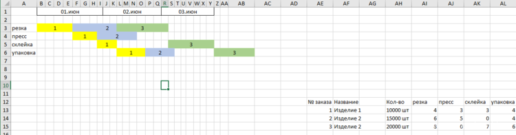

Есть ли решения для диспетчеризации загрузки участков (оборудования)?
Как мне видится.... Несколько строчек - единицы оборудования. по столбцам идут дни (в часах). В ячейках - разноцветные номера заказов. Занимают пространство соответственно продолжительности этапа. Что могло бы быть автоматизировано... В отдельном месте идет нескончаемый пополняемый список заказов - номер, на каких видах оборудования и сколько часов каждый этап длится. То есть, любой заказ может делаться последовательно на разном оборудовании.
Пусть я руками занесу время, необходимое для работы каждого станка. А дальше бы программа увидела, где заканчивается этап производства на нужном оборудовании и пристроила туда новый цветной прямоугольничек нового заказа.
Скажем, последовательность отличающихся цветов, применяемых к новым заказам последовательно, десятка 3 будет достаточно, дальше идет повтор применения цветов, все равно на экране столько не поместится. В день на станке не бывает больше 5 разных заказов. Чаще это 1-2 заказа в день на одном этапе.
Неплохо бы по наводке на прямоугольничек (или как-то еще) вместо краткого номера заказа оперативно увидеть название полное заказа (из той, другой таблицы).
Сейчас нарисую примерно, как я это вижу. Может, я плохо вижу. Поправите, посоветуете...
Длительность этапов - в часах. День состоит из 8 рабочих часов. Хотя можно удлинить дни и до 16 часов. Просто у нас не все участки двухсменные... Но это тоже как-то нужно учитывать...
Если заметите, изделие 2 начало следующий этап, не закончив предыдущий. В реальной жизни так и бывает. Пока производится оставшаяся часть изделий, самые первые уже можно пускать на следующий этап. Или наоборот, что-то сломалось... Значит, нужно изменять начало этапа вручную.
Ну и чтобы какое-то завершение заказа, чтобы визуально было понятно, что этапы завершаются. Может, какой-то флажок и цвет меняется на серый
Может, вообще, есть давно такой софт...
https://demo.frepple.com/planningboard/ - как будто мои мысли прочитали.
Только тут крутизна - можно просто перетаскивать мышкой этапы, а прога перестраивает автоматически все планы от этого
К сообщению приложен файл: 5288334.png (43.2 Kb)

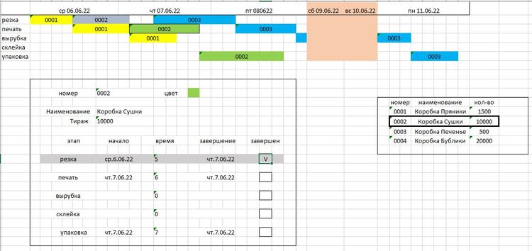

Вот, оформил более подробно. См. рисунок.
Пусть прога сама ничего не планирует ))
Ее дело - только визуально отобразить то, что в нее забили.
Пусть сложит начало этапа и длительность, чтобы вычислить окончание процесса.
Ну и коммуникация - обычные элементы СУБД - фокус, поиск, фильтрация.
Понятно, что тема не для EXCEL.
А куда еще обращаться? Куда-то, где на Java программируют...
До 10 строк (больше пока не будет) - единицы оборудования, на которых будет выполняться очередной заказ, по столбцам идут дни (в часах). В ячейках - разноцветные номера заказов. Занимают пространство соответственно продолжительности этапа в часах. В отдельном месте идет нескончаемый пополняемый список заказов - номер, описание, и т.п.. То есть, любой заказ может делаться последовательно (или даже частично параллельно) на разном оборудовании.
При добавлении нового заказа (отдельное окно слева) я руками занесу начало работы (виджет календарь) и время (список часов), необходимое для работы каждого станка. Здесь же можно выбрать цвет для прямоугольничков этого заказа Есть заказы, у которых отсутствуют отдельные этапы (то есть, не все станки задействованы).
Неплохо бы по щелчке на прямоугольничек (или как-то еще) попадать в список заказов с фокусом на строке с нужным номером. И слева в подробное описание заказа. И всплывающее название заказа над ним.
Есть моменты непонятные. День состоит из 8 рабочих часов. Но участок Печать - двухсменный. Это тоже как-то нужно учитывать... Если таймлайн сделать 16-часовым, тогда надо пропускать ночные смены оборудованию, которое работает только днем (всё остальное). Не знаю...
Выходные - выходные. Их надо пропускать. То есть, часы с пятницы добавятся на понедельник на том этапе, где нужно.
Ну и чтобы какое-то завершение заказа, чтобы визуально было понятно, что этапы завершаются. Может, какой-то флажок (в левой таблице у каждого участка). Типа, статус "Завершен и цвет меняется на серый. У этапа и у его прямоугольничка на диаграмме Ганта.
Например, после непродолжительного поиска уже наткнулся на
Или, например, это быть какой-то планировщик, где исполнители - это люди. И их задачи. Неважно. Это же можно переименовать.
Есть совсем простой GanttProject. Но там дискретность - дни, и есть еще ограничения.
Главное - визуальная шкала Ганта. Потому что нет более удобного визуального представления для моей цели.
Для програмистов есть даже бесплатные компоненты на ГитХабе (того же Ганта).
К сообщению приложен файл: 9125663.jpg (48.3 Kb)

egorus Дата: Суббота, 18.06.2022, 20:57 | Сообщение № 4
Сообщений: 51
Это уже задачи другого уровня. Я вообще не верю в софт, который заявляется для таких решений. Ведь надо, чтобы всё работало идеально, всё везде нормировано, все запасы материалов и пр. учтены.
Нет, я говорю о грешной земле, и мне нужно показать менеджерам примерную очередь их заказов. Которая в реальной жизни постоянно перестраивается.
Я бы исправил первое сообщение, но здесь так нельзя.
Поэтому написал второе.
Так как изменил сложность. Не надо, чтобы прога что-то там анализировала и прогнозировала.Почто тот же блокнот, где человек пишет свои планы, только красивый.
С использованием современных технологий. Визуальное представление данных из таблицы Заказы, Подробности Заказа (ну или как они там должны быть по теории БД)
На самом деле, будет только 3-4 важных участка, загрузку которых нужно видеть. 10 - это я так, приврал...
Так как процесс (этап) состоит из производства множества однотипных деталей, я смогу начать следующий этап по технологической цепочке раньше, чем будет произведена последняя деталь.
Но это я сделаю сам. Просто ручками забью начало и продолжительность следующего этапа. При этом этапы производства одного вида изделий визуально перекроются. При этом придется передвинуть и следующий по плану заказ на этом участке, если я его туда успел запланировать. Но это ничего. Думаю, распланировки на неделю будет более, чем достаточно.
Я же говорю. Возможно, уже такое придумано. Импортных решений, наверное, полно. Но как это узнать.
Я скачивал, регистрировался, пробовал... Agile, Ганты, Канбаны... ERP, ARP...
Я уже привел пример
Может, мне оно идеально подходит. Но как разобраться? Неродной язык, куча ненужных возможностей.
Я думаю, то что я нарисовал на последней картинке - специалисту, который занимается такими проектами, будет понять несложно. Наверное..

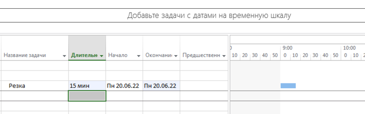

egorus Дата: Суббота, 18.06.2022, 22:40 | Сообщение № 6
Сообщений: 51
сколько смотрел про него - не увидел такой логики, как мне нужно. Как я понял - там основа - это проект, этапы которого движутся вниз.
Применительно к моей задаче будет так.
В первом столбике: заказ 0001 и дальше вниз - резка, печать, вырубка, склейка. дальше вниз - заказ 0002, снова те же этапы, и т.д.
Все очень растягивается по экрану и вниз и вправо. и не очень-то и видно, как загружен один станок.
А у меня наоборот, главное - это этапы, на которых различные проекты движутся вправо. Причем, проекты разделены на потоки.
И движение будет только вправо.
В общем, если вы видели реализацию такого, как у меня - пусть это хоть в видео где-то - скиньте.
Я не нашел...
Еще, кажется, у него нет часов, только дни.
У него не только часы есть, но и даже минуты! Вот секунд уже нет :)
К сообщению приложен файл: 5118788.png (31.6 Kb)
