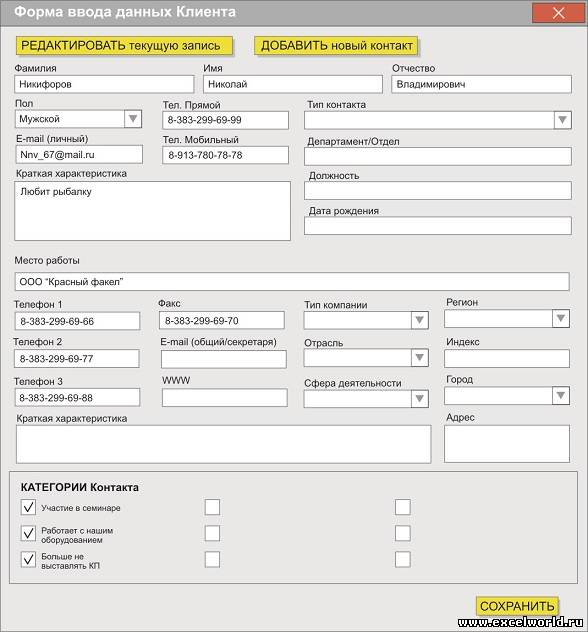

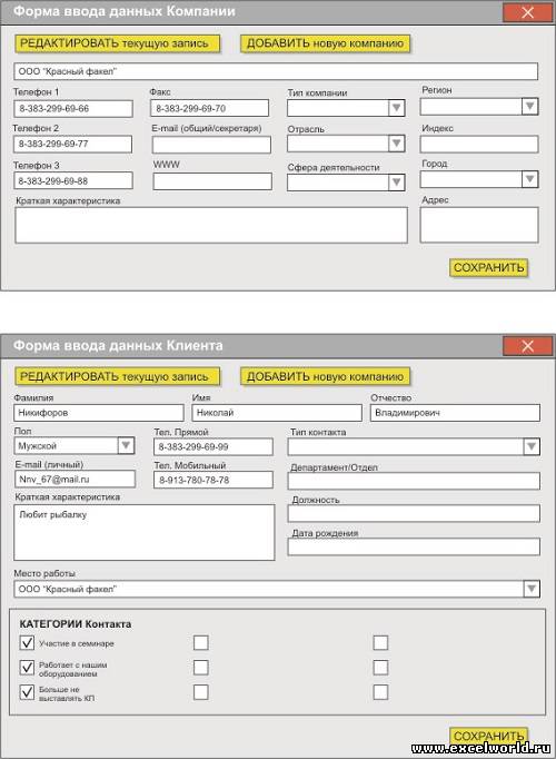

1. У первого менеджера клиенты 1,2,3, У второго 4,5,6. При копировании от них в общую базу копируются от каждого только его клиенты (вся информация с телефонами и фамилиями). а вот назад (к менеджерам) копироваться должны все компании, которые есть и у 1-го и у 2-го менеджера (но только названия компаний и наверное их идентиф. код). Т.е. к менеджеру 1 должны попасть названия компаний 4,5,6.
2. Копирование в общую базу необходимо выполнять в заменой всех строк. т.к. в процессе работы может быть изменена часть информации по какому-то клиенту. Правильно?
3. Если при вводе нового клиента будут появляться подсказки - названия имеющихся в базе компаний - просто замечательно. Но надо чтобы при вводе компании "Соленый Огурец" показывалось название "Огурец Зеленый". Это возможно?
4. По вопросу "Возможно ли, что, например, ООО "Махеев" появится сразу у нескольких мен-ров? Т.е. возможны ли в принципе повторы клиентов в общей базе?" - На самом деле это возможно и сейчас даже имеется. Может надо ввести какой-нибудь признак "общего клиента", по которому полная информация о клиентах менеджера 2 будет копироваться к менеджеру 1 полностью (а не только название компании)
5. Еще у нас принято вести базу так:
ООО Махеев / тел 2356 / gh@mail.ru / Кузьмина В.Н. / моб. 8777111 / инструктор
ООО Махеев / тел 2356 / gh@mail.ru / Николай / моб. 8777222 / программист
т.е. на одну компанию выделяется столько строк, сколько там появится контактов.
Это как-то усложняет задачу?

1 и 4. Клиентов нужно, видимо, разбить по м-рам. Напр., М001 - Мишин клиент 1, И008 - 8-й клиент Изабеллы, О009 - общий клиент №9, внутри каждой буквы сохраняется своя нумерация. При открытии файла у м-ра переносим из общей базы (путь к общ. базе всегда один и тот же) на скрытый лист шифры и названия всех клиентов (это потребуется для списка на форме). База м-ра остается у м-ра как есть. Администратор сам собирает сведения из файлов м-ров в общ. базу для составления отчетов, графиков и пр. Общая база при этом переписывается полностью.
2. Да
3. Возможно
5. Обычно так базу не ведут, конечно, но, в принципе, не критично.
уточнение:
"По базе клиентов прибавка в год - 300-500, по истории контактов - 3000-4000 в год" - это по общей базе? Если вся база на 4000 строк, то, наверное, лучше использовать "формульный" макрос, без Open, Getobject и ADO.
Так годится?
Яндекс.Деньги 4100159601573

Paketik54 Дата: Понедельник, 01.07.2013, 16:14 | Сообщение № 7
Сообщений: 9
Согласен, но тогда можно присваивать табельный номер (соответствует ТН из истории контактов)? например, 01-0004 - четвертый клиент 1-го менеджера.

Paketik54 Дата: Вторник, 02.07.2013, 21:58 | Сообщение № 12
Сообщений: 9
Добрый вечер всем!
Кинулся более досконально изучать вопрос по моему же заданию и понимаю что чего-то хочу, а чего - сам не знаю толком.
Чем больше копаюсь в инете с целью поиска образцов, тем дальше отодвигаюсь от своей первоначальной задумки
Мне кажется более правильным взять небольшой перерыв в 5-7 дней.
Данное время хочу потратить на изучение возможностей форм, их внешний вид и всяких штучек, связанных с моей темой.
По результатам данного изучения хочу составить более подробное ТЗ.
Как мне кажется, такой способ оградит меня и будущего исполнителя от взаимных претензий -
с моей стороны, с огромной долей вероятности, грозит частое изменение ТЗ, как следствие переделка уже наработанного и т.д.
Лучше потратить время на обдумывание, нежели на существенные переделки.
Но имеется одна идея, которая требует вашего совета уже на данном этапе:
Не лучше ли для хранения информации Базу Клиентов (ранее выкладывал) разбить на 2 листа: "Компании" и "Клиенты"
Сначала заводится компания, а уже потом она притягивается (в форме заполнения) к конкретному клиенту.
К сообщению приложен файл: BazaKlientov_2.xlsx (16.5 Kb) · 5069000.jpg (90.9 Kb)

Serge_007 Дата: Вторник, 02.07.2013, 22:04 | Сообщение № 13
Не лучше. База в любом случае должна быть одна. А вот справочников может быть сколь угодно много

Paketik54 Дата: Среда, 03.07.2013, 17:58 | Сообщение № 14
Сообщений: 9
Добрый день всем.
Посмотрите плз файл Эксель - "одна база" это так? - фактически в таком виде я веду ее сейчас. В таком случае мне придется каждый раз забивать в форму (см. картинку) все данные о компании - для каждого нового клиента одной и той же компании. Так?
Или имеется возможно программно делать выборку по уже однажды заведенной компании?
В моем случае под справочник попадает информация из разворачивающихся списков (в форме из вложения)? Так?
Сейчас, чтобы сделать выборку е-майл адресов мне приходится делать кучу манипуляций по сортировке, копированию на другой лист и удалению дублей.
При этом привязать это мыло к конкретному человеку у которого отсутствует личное мыло - дополнительная заморока.
А в случае отдельной базы компаний, уже практически все готово - отсортировал все кроме пустых и готово.
Или я просто не до конца понимаю возможностей Эксель?
Может сможете подсказать как в моем случае лучше сделать базу? Мне все-таки вариант из моей предыдущей записи нравится больше. Чем чреват такой вариант?
К сообщению приложен файл: 4632886.jpg (90.0 Kb) · BazaKlientov_1.xlsx (22.3 Kb)

nilem Дата: Среда, 03.07.2013, 19:10 | Сообщение № 15
Сообщений: 1613
Репутация: 563 ±
Excel 2013, 2016
Сергей (который Пакетик), почитайте про реляционные базы данных. Ваш пример из последнего сообщения - это и есть подобие реляц. базы.
Т.е. есть список компаний со своими шифрами (которые явл. первичными ключами (ПК)) и есть таблица клиентов - в первом столбце шифр компании, далее детали клиента. Эта таблица связана отношением (реляционный - связанный отношением) с 1-й таблицей с пом-ю ПК.
Это удобно программировать - выбираем из списка нужную компанию и получаем (по ПК) список клиентов из этой компании.
Можно сделать отдельные таблицы для, например, телефонов или мейлов, также связанные с основной таблицей по ПК. (эти таблицы можно также назвать справочниками)
Но можно оставить и как было в первоначальном варианте. Да, таблица громоздкая и некрасивая. Но макросам эстетичность по барабану smile
И еще - реляц. базы специально заточены под язык SQL (или SQL заточен под такие базы). Если Вы не собираетесь использовать ADO (в котором применяется язык SQL), то можно оставить как есть.
Имхо, конечно

Paketik54 Дата: Среда, 03.07.2013, 20:19 | Сообщение № 17
Сообщений: 9
Реляционные как раз применяются в Аксесе, правильно? В свое время я кинулся было его изучать, но как раз непонимание создания связей меня и затормозило - забросил, а потом уже и неудосужился напрягаться. Видимо мозг мой заточен под одну плоскую таблицу.
nilem, скажите как все же будет выглядеть В ФОРМЕ привязка какого-либо клиента к конкретной компании. Или для этого потребуются две формы: первая для создания какой-либо компании, а вторая для сотрудника в этой компании? Или все это как-то можно увязать в одной форме?
Может как самому "одаренному" покажете что-то подобное из своих прошлых работ? - вторые сутки рою Инет, но пока не нашел хотя бы примерно того, чего хочу.
При заполнении формы компьютер сам раскидывает данные по справочникам? значит компьютеру (программе) все равно в каком виде заносятся данные?
Сообщение отредактировал Paketik54 - Среда, 03.07.2013, 20:36
СообщениеРеляционные как раз применяются в Аксесе, правильно? В свое время я кинулся было его изучать, но как раз непонимание создания связей меня и затормозило - забросил, а потом уже и неудосужился напрягаться. Видимо мозг мой заточен под одну плоскую таблицу.

Paketik54 Дата: Четверг, 04.07.2013, 10:32 | Сообщение № 19
Сообщений: 9
nilem, Красивая форма, мне понравилась, я увидел зависимые разворачивающиеся списки (справочники), но видимо я совсем деревянный... :-)
Я прошу общаться со мной как с пользователем и не более - к сожалению, на большее не потяну wink . Еще раз прошу прощения за сей факт.
К сожалению после просмотра представленного примера, я так и не нашел ответа на свой вопрос. Перефразирую его.
1. Если требуется завести нового клиента с новой компанией - Форма ввода информации будет одна или нужны ДВЕ разные формы - отдельно для Компании и отдельно для Клиента?
2. Может быть имеется возможность на форме для клиента сделать кнопку с дочерней формой "Выбор компании, а если ее нет, то завести Новая компания"
3. Если форма будет одна, то как она будет выглядеть для введения/редактирования информации О КОМПАНИИ - После редактирования, обновленная информация должна появиться у каждого уже существующего клиента, привязанного к этой компании.
4. База из приложенного файла Эксель приемлема или ее надо каким-то образом модифицировать? - просто вы говорили что
А КАК ведут?
Если возможно, ответьте пожалуйста на все 4 вопроса
Сообщениеnilem, Красивая форма, мне понравилась, я увидел зависимые разворачивающиеся списки (справочники), но видимо я совсем деревянный... :-)
А КАК ведут?

Serge_007 Дата: Четверг, 04.07.2013, 10:36 | Сообщение № 20
Форм может быть сколько угодно, но в таком случае усложняется процесс ввода информации. Желательно (но не обязательно) ОДНА форма ввода
