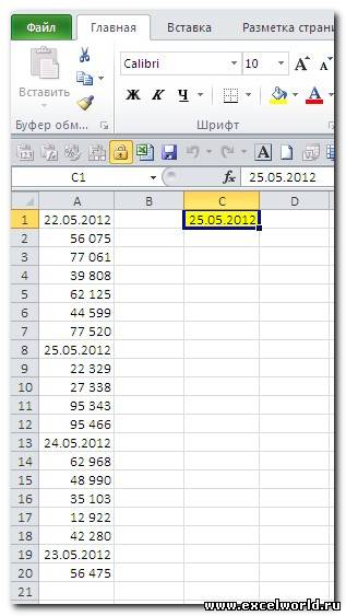

Функциями выбрать дату из массива чисел и дат
Дата: Вторник, 22.05.2012, 14:05 |
В файле вперемежку идут значения и даты. Необходимо функциями выбрать максимальную дату. Решение с доп. столбцом есть. Интересно решение без оного
В файле вперемежку идут значения и даты. Необходимо функциями выбрать максимальную дату. Решение с доп. столбцом есть. Интересно решение без оного Serge_007
Сообщение В файле вперемежку идут значения и даты. Необходимо функциями выбрать максимальную дату. Решение с доп. столбцом есть. Интересно решение без оного Автор - Serge_007 Дата добавления - 22.05.2012 в 14:05

Именно для приложенного файла - 33 27 символа
Именно для приложенного файла - 33 27 символа _Boroda_

Сергей, а чем число от даты кроме формата отличается? Будет число, например 41060 не отформатированное, так его учитывать не нужно? PS: Для данного файла 33 получил 2Boroda, Саш, у тебя в формуле в 27 диапазон как A1:A20 записан или A:A?
Сергей, а чем число от даты кроме формата отличается? Будет число, например 41060 не отформатированное, так его учитывать не нужно? PS: Для данного файла 33 получил 2Boroda, Саш, у тебя в формуле в 27 диапазон как A1:A20 записан или A:A? MCH

Дата: Вторник, 22.05.2012, 15:00 |
Quote (_Boroda_ )
Знаки после запятой остались от СЛЧИС(). Извиняюсь, не обратил внимания. Новый файл во вложении. ЗЫ 33 знака это [vba]Code
=МАКС(ЦЕЛОЕ(A1:A20)=A1:A20)*A1:A20
[/vba]? Quote (MCH )
Ничем Quote (MCH )
Не нужно

Дата: Вторник, 22.05.2012, 15:14 |
Сообщений: 17016
6668
Quote (Serge_007 )
ЗЫ 33 знака это =МАКС(ЦЕЛОЕ(A1:A20)=A1:A20)*A1:A20
Почти. Я еще знак равно посчитал. Если не считать и диапазоны брать заполненные, то 32 Code
=МАКС(НЕ(ОСТАТ(A1:A20;1))*A1:A20)
или 26, если целиковые Code
=МАКС(НЕ(ОСТАТ(A:A;1))*A:A)

Дата: Вторник, 22.05.2012, 15:16 |
Quote (_Boroda_ )
условия именно функциями, правильно?
Если это возможно, то да Quote (_Boroda_ )
Его не надо считать. Не надо так же учитывать {} если решение - формула массива
Quote (_Boroda_ )
Его не надо считать. Не надо так же учитывать {} если решение - формула массиваSerge_007

Дата: Вторник, 22.05.2012, 15:21 |
Quote (MCH )
формула считает не правильно
Так правильно: [vba]Code
=МАКС(--(ЦЕЛОЕ(A1:A20)=A1:A20))*A1:A20
[/vba] Quote (MCH )
Если ориентироваться только на формат ячейки, то это можно сделать только макрофункциями: ПОЛУЧИТЬ.ЯЧЕЙКУ(7;...)
А я так с доп столбцом и сделал Без него получится?

Дата: Вторник, 22.05.2012, 15:36 |
Quote (MCH )
Так тоже не правильно:
Блин, писал сразу в форум. Так пойдёт? [vba]Code
=МАКС((ЦЕЛОЕ(A1:A20)=A1:A20)*A1:A20)

[/vba] Quote (MCH )
Можно еще =ЯЧЕЙКА("формат";A1) использовать...
ЯЧЕЙКА не работает с массивами Quote (MCH )
Традиционно так в "Избушке" считали
Я в избушку пару раз только заглядывал, тамошних правил не в курсе Считаю нецелесообразным учитывать знак, заведомо присутствующий во всех формулахSerge_007
Сообщение Quote (MCH )
[/vba] Quote (MCH )
Я в избушку пару раз только заглядывал, тамошних правил не в курсе Считаю нецелесообразным учитывать знак, заведомо присутствующий во всех формулахАвтор - Serge_007 Дата добавления - 22.05.2012 в 15:36

Quote (kim )
Серега, задача решена, али нет?
Ты видишь решение одной формулой? Quote (kim )
предлагаю таки убедить "ЯЧЕЙКА" работать с массивами
О_о! Вот из F1: "Если аргумент ссылки указывает на диапазон ячеек, функция ЯЧЕЙКА возвращает сведения только для левой верхней ячейки диапазона"
Quote (kim )
О_о! Вот из F1: "Если аргумент ссылки указывает на диапазон ячеек, функция ЯЧЕЙКА возвращает сведения только для левой верхней ячейки диапазона" Serge_007
Сообщение Quote (kim )
О_о! Вот из F1: "Если аргумент ссылки указывает на диапазон ячеек, функция ЯЧЕЙКА возвращает сведения только для левой верхней ячейки диапазона" Автор - Serge_007 Дата добавления - 22.05.2012 в 20:30
