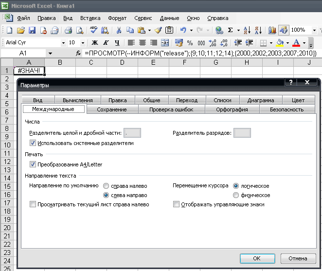

У меня Quote (Serge_007 )
=ПРОСМОТР(--ИНФОРМ("release");{9;10;11;12;14};{2000;2002;2003;2007;2010})
= #ЗНАЧ! локаль русская, XP, офис 2003, разделитель - запятая по умолчанию

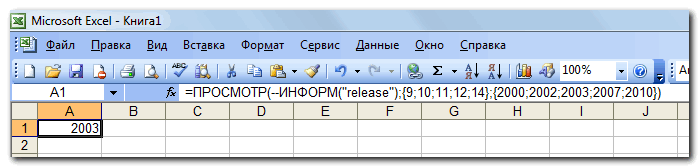

Дата: Понедельник, 25.06.2012, 22:13 |
Сообщение № 29
Quote (MCH )
Всё аналогично. Вот скрин: у тебя точка... Точка в разделителях! Видимо в порядке эксперемента применяли, что я, что МСН. Вот откуда "ноги растут" ...

RAN
Дата: Понедельник, 25.06.2012, 22:20 |
Сообщение № 30
Это твой личный баг! Так работает, a с крыжом - нет

Quote (RAN )
Не думаю С другими разделителями будет правильно
Quote (RAN )
Не думаю С другими разделителями будет правильно Serge_007
