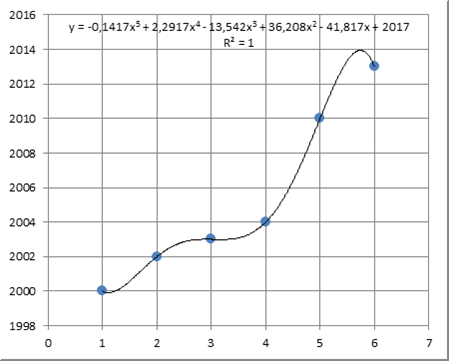

MCH Дата: Воскресенье, 02.02.2014, 11:16 | Сообщение № 46
Сообщений: 2003
Репутация: 751 ±
Андрей правильно решил задачу, но надо во первых сократить формулу, а во вторых не использовать более одной текстовой константы
У Андрея всего одна текстовая константа - "Exce l", массив констант - не текстовый
Графический анализ зависимости года от порядкового номера показывает нелинейность данной зависимости
соответственно простой формулы вида у=a*x+b в данном случае не получить
Так и не понял, чем варианты с массивом констант не подходят (можно разные варианты ВПР/ВЫБОР/ИНДЕКС/ПРОСМОТР)?
Если хочется совсем короткую формулу, то можно использовать UDF, и вообще ни одной константы не будет.
К сообщению приложен файл: 7503080.png (24.4 Kb)
Сообщение отредактировал MCH - Воскресенье, 02.02.2014, 11:20
Автор - MCH
Дата добавления - 02.02.2014 в 11:16

Serge_007 Дата: Понедельник, 03.02.2014, 10:07 | Сообщение № 51
Репутация: 2749 ±
Сформулирую задачу ещё раз: необходимо что бы ряд
2000, 2002, 2003, 2007, 2010, 2013
получился в результате работы формул, любых формул, но желательно без использования констант

Не, ну ты всё склоняешь нас к условию того, чтобы аппроксимировать ряд какой-то функцией. Например:
="Excel "&ОКРУГЛ(СТРОКА()*2,6+1997;)-(СТРОКА()=3)*2
Но ведь при любой аппроксимации коэффициенты - это те же константы. То есть налицо противоречие - нельзя одновременно снизить количество констант и увеличить точность вычислений :)
Skype: andre.tm.007
Donate: Qiwi: 9517375010
СообщениеНе, ну ты всё склоняешь нас к условию того, чтобы аппроксимировать ряд какой-то функцией. Например:

Серж, ты шутишь? "Неочевидные константы" - новое слово в математике. Это тебе к физикам-ядерщикам, скорее :)
А если результат функции (на всей обрасти определения) - константа, то обычно и принято указывать эту константу (или её общепринятое обозначение, что всё равно есть константа).
Ладно, под твои заскоки:
="Excel "&ОКРУГЛ(СТРОКА()*(3-2/(2+3))+2*((2+3)*2)^3-3;)-(СТРОКА()=3)*2
Достаточно "неочевидно" ? :D
Skype: andre.tm.007
СообщениеСерж, ты шутишь? "Неочевидные константы" - новое слово в математике. Это тебе к физикам-ядерщикам, скорее :)
