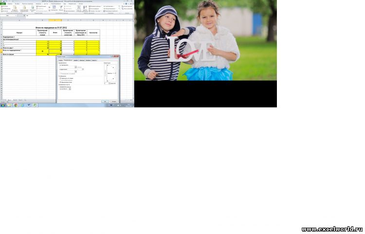

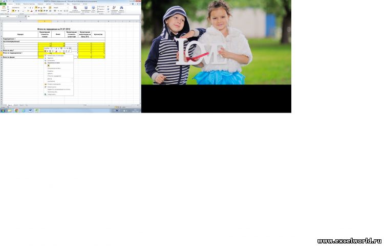

BepTa
Дата: Вторник, 09.02.2016, 08:13 |
Сообщений: 10
вот [moder]Файлы (и скрины тоже) нужно класть сюда. п. 3 Правил форума. Настоятельно рекомендую почитать.
вот [moder]Файлы (и скрины тоже) нужно класть сюда. п. 3 Правил форума. Настоятельно рекомендую почитать. BepTa
Сообщение отредактировал _Boroda_ - Вторник, 09.02.2016, 09:11
Сообщение вот [moder]Файлы (и скрины тоже) нужно класть сюда. п. 3 Правил форума. Настоятельно рекомендую почитать. Автор - BepTa Дата добавления - 09.02.2016 в 08:13
Дата: Вторник, 09.02.2016, 09:00 |
Сообщений: 19637
4720
BepTa , речь была о том, что не открывается диалоговое окно Формат ячейки, если выбрать одноимённую команду из контекстного меню
BepTa , речь была о том, что не открывается диалоговое окно Формат ячейки, если выбрать одноимённую команду из контекстного менюPelena
Сообщение BepTa , речь была о том, что не открывается диалоговое окно Формат ячейки, если выбрать одноимённую команду из контекстного менюАвтор - Pelena Дата добавления - 09.02.2016 в 09:00
BepTa
Дата: Вторник, 09.02.2016, 09:20 |
Сообщений: 10
B11 поменяла формат... C11 открыла формат ячейки [offtop]не разберусь как положить скрин "СЮДА" [/offtop] [offtop]Файл тот же от Сергея007...[/offtop]
B11 поменяла формат... C11 открыла формат ячейки [offtop]не разберусь как положить скрин "СЮДА" [/offtop] [offtop]Файл тот же от Сергея007...[/offtop] BepTa
Сообщение отредактировал BepTa - Вторник, 09.02.2016, 09:23
Сообщение B11 поменяла формат... C11 открыла формат ячейки [offtop]не разберусь как положить скрин "СЮДА" [/offtop] [offtop]Файл тот же от Сергея007...[/offtop] Автор - BepTa Дата добавления - 09.02.2016 в 09:20
Дата: Вторник, 09.02.2016, 09:27 |
Сообщений: 19637
4720
Ну, значит, три с половиной года, прошедшие со времени создания этой темы, Microsoft работал таки
Ну, значит, три с половиной года, прошедшие со времени создания этой темы, Microsoft работал таки Pelena
Сообщение Ну, значит, три с половиной года, прошедшие со времени создания этой темы, Microsoft работал таки Автор - Pelena Дата добавления - 09.02.2016 в 09:27
