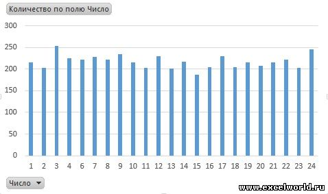

Сообщение № 26
Сообщений: 2941
Пример с распределением. Итерации разрешить. макросы разрешить )Цитата
1+СЛЧИС()>4/23 выбирает одно из двух 50/50
Правильно 1+(СЛЧИС()>4/23) Да - одно из двух. Но не 50/50, ведь чаще выбирается второй диапазон.
Правильно 1+(СЛЧИС()>4/23) Да - одно из двух. Но не 50/50, ведь чаще выбирается второй диапазон. vikttur

Russel
Дата: Вторник, 19.04.2016, 11:51 |
Сообщение № 27
Сообщений: 1394
320
AlexM , именно поэтому я в формуле Виктора и внес изменения в части 1+(СЛЧИС()>0,5). Проверка показала, что распределение равномерное ;-)
