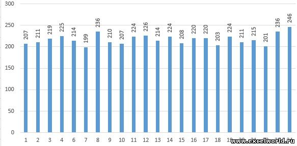

Если правильно понял задачу, 44 38 символов. Проверка 5000 значений, распределение такое:

Моя на 38 символов:Код
=ЕСЛИОШИБКА(1/СЛУЧМЕЖДУ(-4;18)^-1+5;24)
