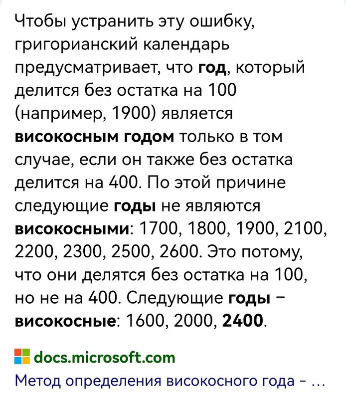

Я вот не понял, а после 2296 года что, 8 лет не будет високосного года?
СообщениеЯ вот не понял, а после 2296 года что, 8 лет не будет високосного года?

Фомулист Дата: Пятница, 18.08.2023, 10:36 | Сообщение № 27
Сообщений: 400
Репутация: 9 ±
Замечаний: 80% ±
elovkov,
Да, 2300 год - НЕ высокосный
К сообщению приложен файл: 3833211.jpg (100.6 Kb)
