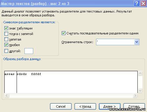

RAN Дата: Четверг, 22.11.2012, 00:07 | Сообщение № 16
В три действия:
Ctrl+H, меняем пробел на несколько пробелов, неважно сколько, главное заведомо больше разницы длин самой длинной и самой короткой фамилий
Данные - Текст по столбцам, фиксированный, оставляем только первый разделитель
Ctrl+H - меняем назад несколько пробелов на один.
В два действия:
Ctrl+H, меняем пробел на пробел и апостроф или пробел и кавычку.
Данные - Текст по столбцам, разделитель - пробел, ограничитель строк - апостроф или кавычка.
К сообщению приложен файл: 7183185.jpg (27.7 Kb)
Сообщение отредактировал RAN - Четверг, 22.11.2012, 08:52
СообщениеВ три действия:
В два действия:
Дата добавления - 22.11.2012 в 00:07
Serge_007 Дата: Четверг, 22.11.2012, 00:10 | Сообщение № 17
Quote (RAN)
ограничитель строк - пробел или кавычка
Блин, была такая мысль, но не додумал sad
Андрей, спасибо, отличный вопрос!

Gustav Дата: Четверг, 22.11.2012, 09:51 | Сообщение № 19
Сообщений: 2880
Репутация: 1223 ±
Гениально! И главное таращился я на эту "фиксированную ширину" в "тексте по столбцам", а пробелов напихать ума не хватило. Спасибо за ум-разум!
СообщениеГениально! И главное таращился я на эту "фиксированную ширину" в "тексте по столбцам", а пробелов напихать ума не хватило. Спасибо за ум-разум!
