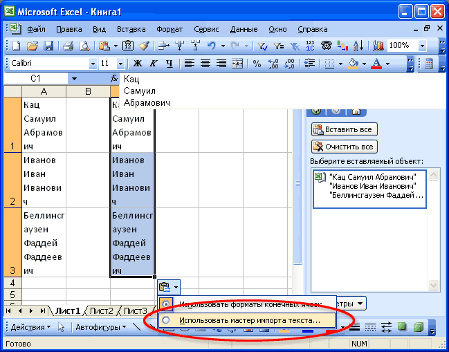

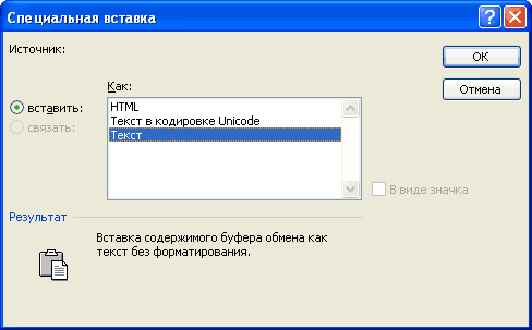

MCH Дата: Вторник, 20.11.2012, 13:27 | Сообщение № 10
Сообщений: 2008
Репутация: 752 ±
Пока решил также через танцы с бубном:
1. Ctrl+H: замена пробела на Ctrl+J
2. копирование в буфер обмена
3. специальная вставка из буфера обмена как текста без форматирования
4. перейти в режим мастера импорта текста через контекстное меню, завершить ввод с нужными параметрами
5. удалить получившиеся кавычки с помощью Ctrl+H
п 3 и 4 немного геморойные
Данный способ использует только Excel (правда не совсем, буфер обмена это ведь не Excel, так что от варианта с Word ничем не отличается), но больно он сложен, так на правильность ответа не претендую

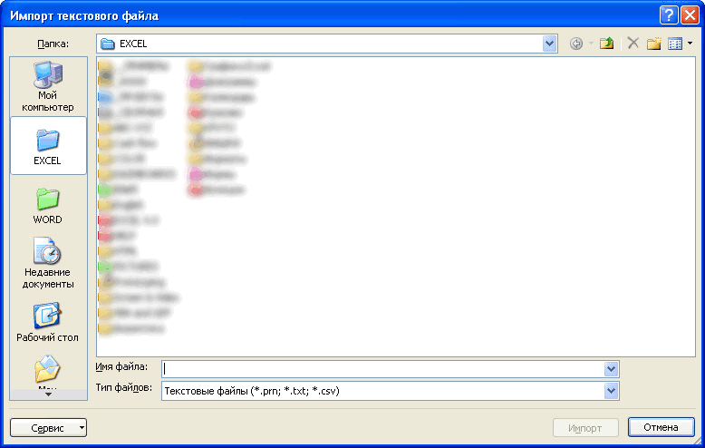

ZORRO2005 Дата: Вторник, 20.11.2012, 16:04 | Сообщение № 15
Сообщений: 391
Репутация: 150 ±
Office 365
Quote (MCH)
открыл этот мастер импорта
как завершить ввод с нужными параметрами?
К сообщению приложен файл: 6584719.gif (45.7 Kb)

Serge_007 Дата: Вторник, 20.11.2012, 16:11 | Сообщение № 16
Файл-то выбери и появится Мастер smile
СообщениеФайл-то выбери и появится Мастер smile

MCH Дата: Вторник, 20.11.2012, 16:22 | Сообщение № 17
Сообщений: 2008
Репутация: 752 ±
как в 2003 смотри на скринах
К сообщению приложен файл: 6742661.png (4.1 Kb) · 3693401.png (16.8 Kb)
