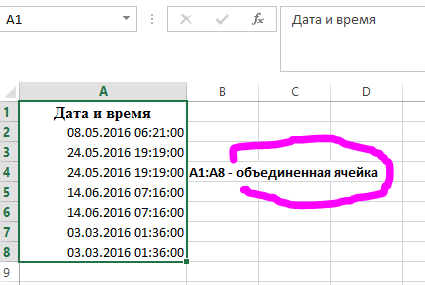

Где-то здесь был вопрос про невидимые значения в объединенных ячейках.
А я сейчас случайно наткнулся на возможность сделать так, чтобы в объединенной ячейке было несколько значений и все они были видны
Ну и вопрос для МШ - как сделать так, чтобы было как в файле и на рисунке?
К сообщению приложен файл: 951753.xlsx (8.5 Kb) · 9952549.png (13.2 Kb)

_Boroda_ Дата: Пятница, 31.03.2017, 16:26 | Сообщение № 3
Сообщений: 17016
Почему? Любыми способами нужно сделать так, как в файле из первого поста.
Ох, обидно-то как! Скачал сейчас свой файл из первого поста и ничего подобного своему же рисунку не вижу. Там просто объединенная ячейка с кучей невидимых значений. Посмотрел (открыл) свой сохраненный файл - там такая же ячейка с одним видимым значением. БЛИН!!! Жаль, что не сохраняется такая видимость.
Это на самом деле такая ячейка, безо всякого обмана, скрытия, наложенных прямоугольников и т.п.
Ну тогда вот так: в тот файл дописал макрос (специально почти все из рекодера оставил - никаких хитростей там нет, все стандартно), который делает именно так, как нужно. Пока проект VBA скрыл паролем. Потом открою. Впрочем, сломать недолго. Нетерпеливым и любопытным подсказка - ДДММ, самым нетерпеливым - пишите в личку, скажу.
Открываем файл, жмем кнопку, получаем непонятно как сделанную объединенную ячейку А1:А8.
Ну и вопрос остается - как так сделать?
Кстати, сейчас возникла мысль - в 2013 так, а в других Excel-ях? Ну ладно, до дома доеду - проверю. У кого 2016, посмотрите пожалуйста, работает ли кнопка, а то у меня его нет
К сообщению приложен файл: 55441122_4.xlsm (21.5 Kb)

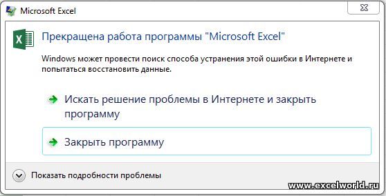

vikttur Дата: Пятница, 31.03.2017, 17:57 | Сообщение № 5
Сообщений: 2941
Репутация: 526 ±
У меня (2010) часто вываливается из Excel.
Run Time Error: Метод ... объекта ... увы, не сработал. Код не смотрел, но источник понятен (потому и не пишу какой там метод)
Сообщение отредактировал vikttur - Пятница, 31.03.2017, 18:04
СообщениеУ меня (2010) часто вываливается из Excel.
Автор - vikttur
Дата добавления - 31.03.2017 в 17:57

Michael_S Дата: Пятница, 31.03.2017, 20:48 | Сообщение № 7
Сообщений: 2012
Репутация: 373 ±
Excel2016
Как сделать - догадался, а вот
работает через раз: раз работает, раз - вылетает Excel
СообщениеКак сделать - догадался, а вот
Автор - Michael_S
Дата добавления - 31.03.2017 в 20:48
