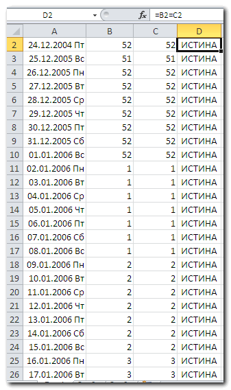

Serge_007 Дата: Понедельник, 22.04.2013, 17:42 | Сообщение № 6
В столбце С - моя формула
К сообщению приложен файл: 3092121.gif (20.9 Kb)
СообщениеВ столбце С - моя формула
Дата добавления - 22.04.2013 в 17:42
MCH Дата: Понедельник, 22.04.2013, 18:06 | Сообщение № 7
Сообщений: 2008
Репутация: 752 ±
=НОМНЕДЕЛИ(A3;21)
в 2003/2007 = #ЧИСЛО!
Не у всех установлен 2010/2013
=НОМНЕДЕЛИ(A3;21)
