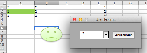

Требуется разрешить ввод данных в ячейку А2. Ограничения - никаких.
Требуется разрешить ввод данных в ячейку А2. Ограничения - никаких. RAN
Сообщение Требуется разрешить ввод данных в ячейку А2. Ограничения - никаких. Автор - RAN Дата добавления - 30.04.2013 в 20:17

RAN
Дата: Среда, 01.05.2013, 09:50 |
У меня 2007 и вручную с отключенными макросами блокирует. На других версиях не пробовал. PS Jhonson докопался...
У меня 2007 и вручную с отключенными макросами блокирует. На других версиях не пробовал. PS Jhonson докопался... RAN
Сообщение У меня 2007 и вручную с отключенными макросами блокирует. На других версиях не пробовал. PS Jhonson докопался... Автор - RAN Дата добавления - 01.05.2013 в 09:50

Fairuza
Дата: Среда, 01.05.2013, 11:51 |
Сообщений: 57
13
2007 с отключенными макросами - можно вводить без проблем. С включением макросов - нельзя вводить пока на UserForm не нажать. После нажатия, даже если ничего не менять, можно вводить вручную.
2007 с отключенными макросами - можно вводить без проблем. С включением макросов - нельзя вводить пока на UserForm не нажать. После нажатия, даже если ничего не менять, можно вводить вручную. Fairuza
Сообщение 2007 с отключенными макросами - можно вводить без проблем. С включением макросов - нельзя вводить пока на UserForm не нажать. После нажатия, даже если ничего не менять, можно вводить вручную. Автор - Fairuza Дата добавления - 01.05.2013 в 11:51
Michael_S
Дата: Среда, 01.05.2013, 16:27 |
Сообщений: 2012
373
Excel2016
У меня счас только 2013 - что с макросами, что без - вводятся без проблем. Хоть первый раз, хоть какой. А вот после запуска формы - А2 пустая... В чем прикол - не понял.
У меня счас только 2013 - что с макросами, что без - вводятся без проблем. Хоть первый раз, хоть какой. А вот после запуска формы - А2 пустая... В чем прикол - не понял. Michael_S
Сообщение У меня счас только 2013 - что с макросами, что без - вводятся без проблем. Хоть первый раз, хоть какой. А вот после запуска формы - А2 пустая... В чем прикол - не понял. Автор - Michael_S Дата добавления - 01.05.2013 в 16:27

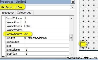

RAN
Дата: Понедельник, 06.05.2013, 11:40 |
Поглядел сейчас файлик в 2010. Водится и с выключенными макросами, и один раз с включенными. Но только при работе со свеже скачанным файлом. Стоит его закрыть, и открыть повторно (даже без сохранения), ввод блокируется. А зарыта собака тут
Поглядел сейчас файлик в 2010. Водится и с выключенными макросами, и один раз с включенными. Но только при работе со свеже скачанным файлом. Стоит его закрыть, и открыть повторно (даже без сохранения), ввод блокируется. А зарыта собака тут RAN
Сообщение Поглядел сейчас файлик в 2010. Водится и с выключенными макросами, и один раз с включенными. Но только при работе со свеже скачанным файлом. Стоит его закрыть, и открыть повторно (даже без сохранения), ввод блокируется. А зарыта собака тут Автор - RAN Дата добавления - 06.05.2013 в 11:40
