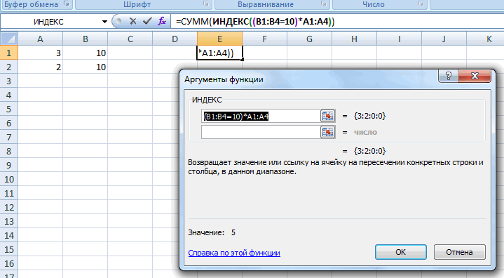

Serge_007 Дата: Понедельник, 06.05.2013, 10:18 | Сообщение № 1
Друзья!
Простой вопрос на наблюдательность (или сообразительность)
Как получить такой "недоделанный" (без названий аргументов функции, причём аргументов только два) мастер функций как на картинке?
К сообщению приложен файл: 5142715.gif (20.4 Kb)
СообщениеДрузья!
Дата добавления - 06.05.2013 в 10:18

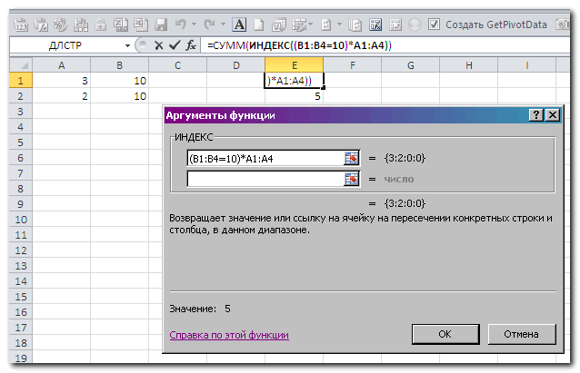

MCH Дата: Понедельник, 06.05.2013, 11:18 | Сообщение № 2
Сообщений: 2008
Репутация: 752 ±
А в чем прикол? могу повторить скрин
К сообщению приложен файл: 2449761.png (33.4 Kb)
Сообщение отредактировал MCH - Понедельник, 06.05.2013, 11:18
СообщениеА в чем прикол? могу повторить скрин
Автор - MCH
Дата добавления - 06.05.2013 в 11:18

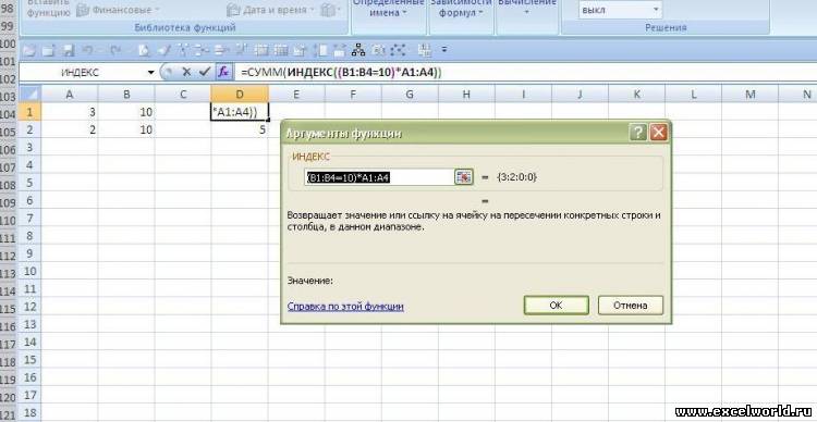

Pelena Дата: Понедельник, 06.05.2013, 22:07 | Сообщение № 6
Сообщений: 19616
Репутация: 4703 ±
Цитата (Serge_007)
Кроме MCH, ещё кто-нибудь, может повторить это?
Типа: а вам слабо?!
К сообщению приложен файл: 4780030.gif (25.7 Kb)
Типа: а вам слабо?!
Дата добавления - 06.05.2013 в 22:07

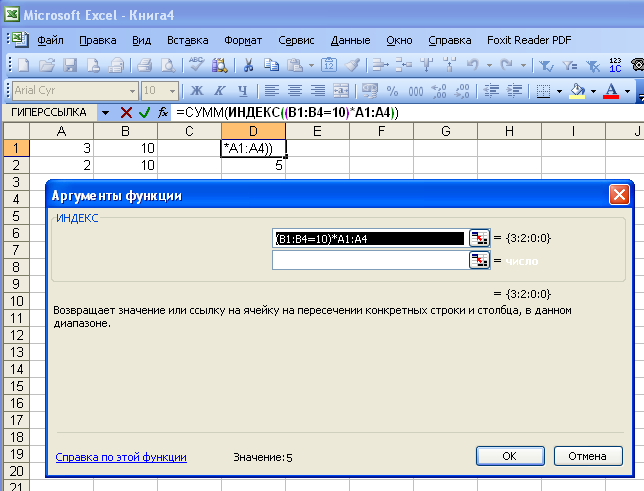

Jhonson Дата: Вторник, 07.05.2013, 16:51 | Сообщение № 14
Сообщений: 514
Репутация: 169 ±
Знаю, как повторить))) но не могу объяснить!
К сообщению приложен файл: 1719140.png (12.3 Kb)
Сообщение отредактировал Jhonson - Вторник, 07.05.2013, 16:51
СообщениеЗнаю, как повторить))) но не могу объяснить!
Автор - Jhonson
Дата добавления - 07.05.2013 в 16:51

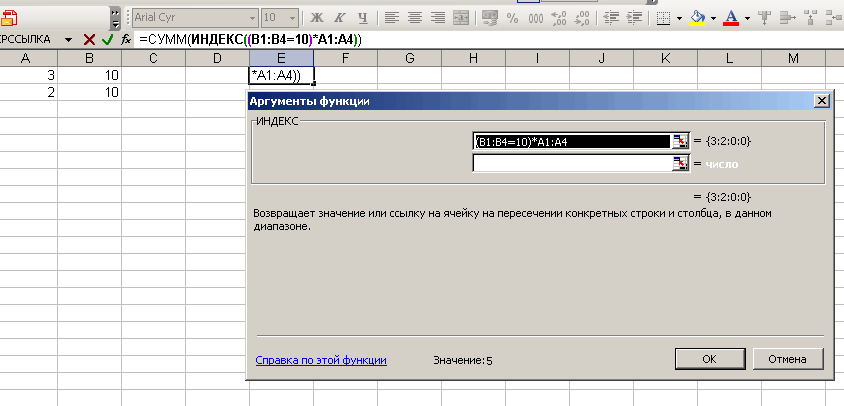

Naumi4 Дата: Четверг, 30.01.2014, 11:50 | Сообщение № 17
Репутация: 2 ±
Добрый день.
Заранее прошу прощения, что не создал новую тему, вопрос схожий с Serge_007
Как получилось такое ?
К сообщению приложен файл: 0493069.jpg (39.5 Kb)
СообщениеДобрый день.
Автор - Naumi4
Дата добавления - 30.01.2014 в 11:50
Pelena Дата: Четверг, 30.01.2014, 12:07 | Сообщение № 18
Сообщений: 19616
Репутация: 4703 ±
Так и ответ схожий
Надо нажать "Отмена" на первом шаге мастера функций
Отличие только в том, что результата нет, а значит сама функция не вычисляется, например, из-за отсутствия второго аргумента
СообщениеТак и ответ схожий
