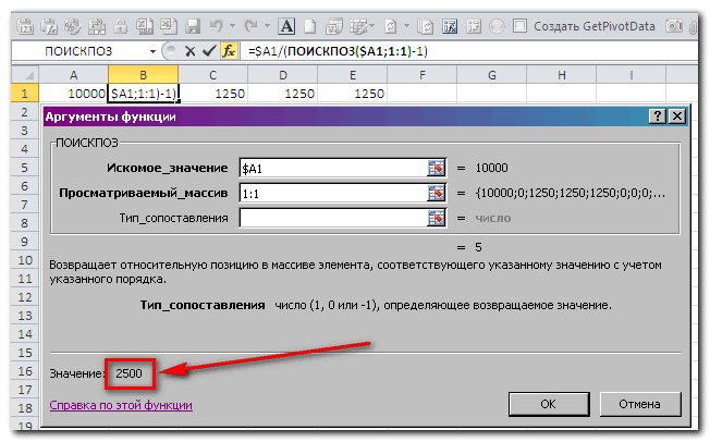

Забавно, никогда с таким раньше не сталкивался Формула считает правильно, но в ячейку выводит какую-то фигню, видимо это связано с циклическими ссылками...
Забавно, никогда с таким раньше не сталкивался Формула считает правильно, но в ячейку выводит какую-то фигню, видимо это связано с циклическими ссылками... Serge_007
Сообщение Забавно, никогда с таким раньше не сталкивался Формула считает правильно, но в ячейку выводит какую-то фигню, видимо это связано с циклическими ссылками... Автор - Serge_007 Дата добавления - 15.07.2013 в 12:09
У меня эта формула работает только при включенных итерациях - что противоречит условию конкурса, при отключенных итерациях ругается на циклические ссылки.
У меня эта формула работает только при включенных итерациях - что противоречит условию конкурса, при отключенных итерациях ругается на циклические ссылки.M73568
Сообщение Формула считает правильно, но в ячейку выводит какую-то фигню, видимо это связано с циклическими ссылками...
У меня эта формула работает только при включенных итерациях - что противоречит условию конкурса, при отключенных итерациях ругается на циклические ссылки.Автор - M73568 Дата добавления - 15.07.2013 в 13:15
