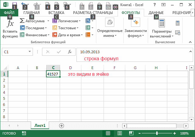

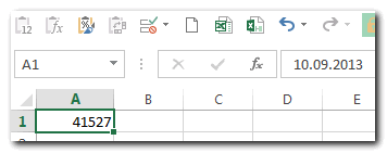

сам вопрос в картинке. В строке формул видим дату, в ячейке - число. см. картинку. Вопрос не сложный, но меня это дело ввело в ступор, на несколько минут

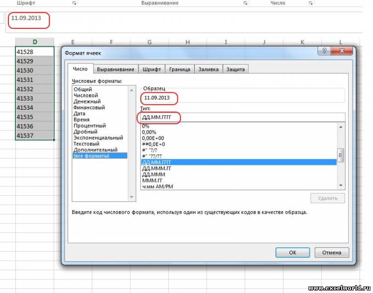

что б интересней было, вот так покажу

Вот как раз об этом варианте я и писал с самого начала. Как оказалось, у Михаила другой вариант решения, чем я придумал. [offtop]Это напоминает анекдот. Идет лекция по сексуальной культуре. Профессор: "Записывайте. Существует 500 поз для сексуального контакта". Студент с заднего ряда: "Не, проф, не 500, а 501". Профессор: "Кто лучше знает, Вы или я? Я сказал 500, да и в учебниках написано во всех, что 500 - значит, 500". Студент: "Ну, мало ли, что написано. Да и Вы, наверняка, не все знаете". Профессор: "Что за безобразие! Зачем вы тогда ходите ко мне на лекции? Немедленно выйдите из аудитории!" Студент выходит. Профессор продолжает: "Итак, поза первая - женщина лежит на спине, раздвинув ноги, мужчина лежит сверху, к ней лицом" Вдруг открывается дверь, всовывается голова студента: "Тогда 502".

Я там дописал в предыдущий пост. Пока писал, ты уже вопрос спросил. При том, что формат ячейки у моего первого варианта такой же, как у Михаила на последнем его рисунке (ДД.ММ.ГГГГ). Но само решение, как оказалось, другое.
