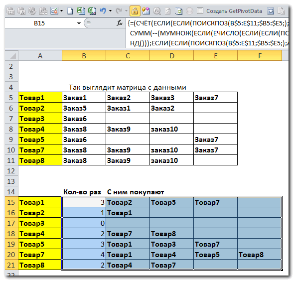

Друзья!
Вопрос скорее рациональный, нежели праздный :)
Есть матрица заказов товаров. Из неё надо выбрать формулами сопутствующие товары из разных заказов и подсчитать количество дублирований
Условия таковы:
1. Если товар присутствует только в одном заказе, то сопутствующих товаров нет, как и дублирований.
2. Если товар встречается в нескольких заказах, то надо вывести другие товары из этих заказов (без повторов) и вывести количество дублей
Вот, собственно и все :)
Что необходимо:
1. Ускорить работу формул. Реальный массив данных равен 900 000 строк и 15 000 столбцов
2. Традиционно - написать самые короткие формулы
Задачи не связаны друг с другом, но если кому-то удастся их совместить - тогда респект :)
Файл для тестирования во вложении. Файл заполнен правильными результами.

MCH Дата: Четверг, 12.09.2013, 12:04 | Сообщение № 2
Сообщений: 2008
Репутация: 752 ±
Эта задача не для формул (не для формул массива в одной ячейке), больше подходит для макросов
Сколько всего товаров и заказов?
Сколько уникальных записей товар/заказ?
Можно на базе исходной таблицы
Построить сводную и по ней макросом пройтись
Автор - MCH

А почему для "Товар3" кол-во = 0? он ведь с "Товар5" в одном заказе, и "Заказ4" куда-то делся

Serge_007 Дата: Четверг, 12.09.2013, 12:52 | Сообщение № 4
Я не говорю о решении реальной задачи (она уже решена), а говорю об увеличении скорости формул, чисто спортивный интерес :)
Это не принципиально. Например "Заказ4" был внутренним, для нужд компании. А надо анализировать только заказы клиентов

MCH Дата: Четверг, 12.09.2013, 12:52 | Сообщение № 5
Сообщений: 2008
Репутация: 752 ±
я бы так стал решать (исходную таблицу переделал)
Если на формулах медленно на больших массивах, то можно макросом
К сообщению приложен файл: _goods.xls (72.5 Kb)

MCH Дата: Четверг, 12.09.2013, 12:59 | Сообщение № 6
Сообщений: 2008
Репутация: 752 ±
Ну так с этим же товаром продался "Товар5", получается, что он ему не сопутствует? а в обратную сторону - сопутствует

Serge_007 Дата: Четверг, 12.09.2013, 13:33 | Сообщение № 7
"Товар3" присутствует только в одном заказе - Заказ6, а "Товар5" есть в двух заказах - Заказ6 и Заказ7
Если тебе так будет удобнее, то приравниваем единичную продажу к случайной, а такой товар к неликвиду. Анализировать случайную продажу нет смысла, смотрим только на ликвидный товар

MCH Дата: Четверг, 12.09.2013, 16:12 | Сообщение № 8
Сообщений: 2008
Репутация: 752 ±
Я так понимаю что задачу не обязательно решать одной формулой, можно ведь несколькими (с доп столбцами и т.п.), важно быстродействие?
Задача 1 (количество) и задача 2 (перечень) это ведь разные задачи не зависящие друг от друга, что нужно первоначально - определить количество?
Сколько допустимо использовать вспомогательных ячеек?
Решение из 5-го поста не подходит? (исключить ситуацию, что товар находится только в одном заказе очень легко)

Serge_007 Дата: Четверг, 12.09.2013, 16:19 | Сообщение № 9
Обязательно
Да
Исходные данные изменять нельзя

MCH Дата: Четверг, 12.09.2013, 16:47 | Сообщение № 10
Сообщений: 2008
Репутация: 752 ±
Для количеств есть формула в 87 знаков (с "=")
Для перечня - 178 (с "=")
Сами формулы работают по тому же принципу, что и формулы в 5 посте, только при другой организации данных значительно легче получить нужный результат, и расчетов получается меньше, что сказывается на времени расчетов

Serge_007 Дата: Четверг, 12.09.2013, 21:52 | Сообщение № 11
Великолепно!

Светлый Дата: Понедельник, 12.10.2015, 11:42 | Сообщение № 14
Сообщений: 1880
Репутация: 543 ±
Excel 2013, 2016
Долго не мог ничего придумать. Для количеств 85 знаков. (без =)
И список 177 знаков.
Так как все сроки прошли, вскрываю свой вариант для количества:
(СЧЁТЗ(B5:E5)>1)*(СЧЁТ(МУМНОЖ(1-ЕОШИБКА(ПОИСКПОЗ(B$5:E$11;B5:E5;));СТРОКА(1:4))^0)-1)
или
(СЧЁТЗ(B5:E5)>1)*(СЧЁТ(1/МУМНОЖ(1-ЕОШИБКА(ПОИСКПОЗ(B$5:E$11;B5:E5;));СТРОКА(1:4)))-1)
что быстрее будет работать на больших массивах.
И для списка:
ЕСЛИ($G15<СТОЛБЕЦ(A1);"";ИНДЕКС($A$5:$A$11;НАИМЕНЬШИЙ(ЕСЛИ(МУМНОЖ(1-ЕОШИБКА(ПОИСКПОЗ($B$5:$E$11;$B5:$E5;));СТРОКА(1:4))*(СТРОКА(A1)<>СТРОКА($1:$7));СТРОКА($1:$7));СТОЛБЕЦ(A1))))
