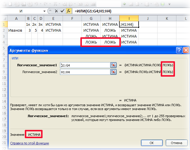

  • Аргументы должны давать в результате логические значения (ИСТИНА или ЛОЖЬ) или должны быть массивами или ссылками, содержащими логические значения.
  • Если аргумент, который является ссылкой или массивом, содержит текст или пустые ячейки, то такие значения игнорируются.
  • Если указанный интервал не содержит логических значений, функция возвращает значение ошибки #ЗНАЧ!.
  • Условий может быть не более 255

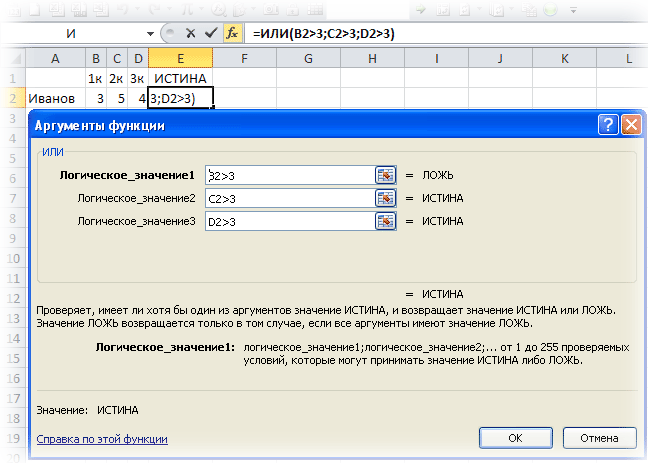

ПРИМЕРЫ ИСПОЛЬЗОВАНИЯ:
По результатам трёх конкурсов сотруднику присваивается уровень квалификации, если он хотя бы за один из трёх конкурсов получил оценку выше чем 3.
В данном случае Иванов за второй и третий конкурсы получил более 3, соответственно
ему не полагается повышающий уровень (ИСТИНА).
