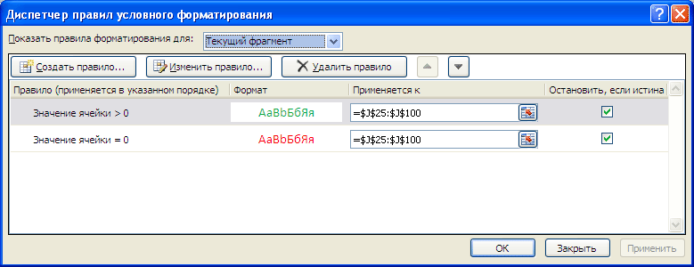

Serge_007 Дата: Суббота, 25.12.2010, 15:04 | Сообщение № 6
Quote (Гость)
не понял за счёт чего ячейки раскрашиваются
Условное форматирование smile
К сообщению приложен файл: 1042964.gif (21.3 Kb)
Quote (Гость)

Гость Дата: Суббота, 25.12.2010, 22:06 | Сообщение № 7
Группа: Гости
Точно! Благодарность ушла на Яндекс.
СообщениеТочно! Благодарность ушла на Яндекс.
