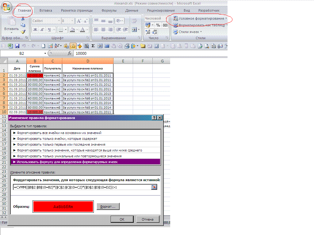

Serge_007 Дата: Четверг, 24.03.2011, 13:40 | Сообщение № 8
Quote (Александр)
А какие действия там необходимо проделать с таблицей?
См. скрин
К сообщению приложен файл: 2757136.gif (71.4 Kb)
Quote (Александр)
См. скрин
Дата добавления - 24.03.2011 в 13:40
Александр Дата: Четверг, 24.03.2011, 17:48 | Сообщение № 9
Сообщений: 5
Благодарю, всё работает.
СообщениеБлагодарю, всё работает.
Автор - Александр
Дата добавления - 24.03.2011 в 17:48
