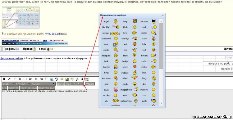

krosav4ig Дата: Четверг, 10.04.2014, 18:39 | Сообщение № 10 | Тема: Не работают некоторые смайлы в форуме
Сообщений: 2349
Репутация: 997 ±
Excel 2007,2010,2013
:angel: :bag: :batman: :blahblah: :blink: :book: booze :bye: cake :confused: :cranky: :crazy: deal :devil: :dollar: dont :eek: :evil: :facepalm: :fear: :flower: :fool: :fudge: :haha: hands :heart: :hello: :help: :holiday: :huh: :icecream: killed :king: :kiss: :laugh: lol :love: :megaphone: :mellow: :mobile: :music: :no: :ok: :online2long: :prof: respect :rolleyes: :santa: :shades: shock :shutup: :shy: :sleep: :smok: :snap: :suspect: :teehee: thumb :unsure: :up: :v: :weep: :xmas: yes >( :D B) :'( <_< ^_^ :( :) :o :p %) ;)
Сообщение:angel: :bag: :batman: :blahblah: :blink: :book: booze :bye: cake :confused: :cranky: :crazy: deal :devil: :dollar: dont :eek: :evil: :facepalm: :fear: :flower: :fool: :fudge: :haha: hands :heart: :hello: :help: :holiday: :huh: :icecream: killed :king: :kiss: :laugh: lol :love: :megaphone: :mellow: :mobile: :music: :no: :ok: :online2long: :prof: respect :rolleyes: :santa: :shades: shock :shutup: :shy: :sleep: :smok: :snap: :suspect: :teehee: thumb :unsure: :up: :v: :weep: :xmas: yes >( :D B) :'( <_< ^_^ :( :) :o :p %) ;)
Автор - krosav4ig
Дата добавления - 10.04.2014 в 18:39
krosav4ig Дата: Понедельник, 14.04.2014, 21:03 | Сообщение № 11 | Тема: Не работают некоторые смайлы в форуме
Сообщений: 2349
Репутация: 997 ±
Ну тогда я думаю, что следует убрать неиспользуемые смайлы вот отсюда
К сообщению приложен файл: 6258614.jpg (41.3 Kb)
СообщениеНу тогда я думаю, что следует убрать неиспользуемые смайлы вот отсюда
Автор - krosav4ig
Дата добавления - 14.04.2014 в 21:03
