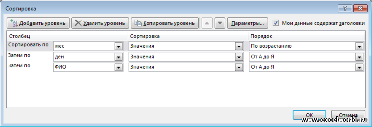

Дата: Воскресенье, 11.08.2019, 06:26 |
Сообщение № 210 | Тема: Сортировка списка
Сообщений: 2349
997
Excel 2007,2010,2013
Здравствуйте Данные -> Сортировка
Сообщение Здравствуйте Данные -> Сортировка Автор - krosav4ig Дата добавления - 11.08.2019 в 06:26
