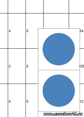

gruzdev_f Дата: Четверг, 08.05.2014, 09:34 | Сообщение № 3
Сообщений: 5
да, так работает, спасибо.
заодно разобрался почему не работало с активцелл, надо вначале сделать ActiveCell.Activate
но есть другая странная проблема
график перестал помещаться в левый верхний угол ячейки
при отладке построчной вижу что график таки смещается и меняет размеры но лишь приблизительно
встаёт рядом с нужной ячейкой и размеры почти такие как у ячейки.
если изменять размеры ячейки то видно что график привязан к границам, при изменении ячейки график тоже меняет размер
но по прежнему сдвинут в бок.
К сообщению приложен файл: 6229670.xls (60.5 Kb) · 0999588.jpg (13.4 Kb)

Сообщениеда, так работает, спасибо.
