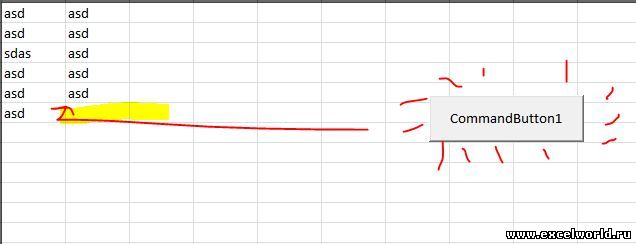

Ну, как вариант:[vba]Код
Private Sub CommandButton1_Click() 'определяете последнюю заполненную строку на листе r = Workbooks("Книга1").Sheets("Лист1").Cells(Rows.Count, 2).End(xlUp).Row Workbooks("Книга1").Sheets("Лист1").Cells(r, 2) = Workbooks("Книга2").Sheets("Лист1").Cells(4, 5) 'и так далее End Sub
[/vba] Dмитрий
Сообщение Ну, как вариант:[vba]Код
[/vba] Автор - Dмитрий Дата добавления - 11.06.2014 в 16:36
Dirc
Дата: Среда, 11.06.2014, 16:55 |
Сообщений: 35
Ну допустим определил последнею строку в Сводной. Но он должен ещё скопировать данные из формы в неё. В заданный диапозон.

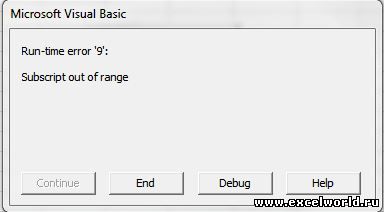

Dirc
Дата: Понедельник, 16.06.2014, 09:26 |
Сообщений: 35
А можно посмотреть на работу скрипта в ваших файлах. Когда я вставляю скрипт в свои выдаётся ошибка.
А можно посмотреть на работу скрипта в ваших файлах. Когда я вставляю скрипт в свои выдаётся ошибка. Dirc
Сообщение А можно посмотреть на работу скрипта в ваших файлах. Когда я вставляю скрипт в свои выдаётся ошибка. Автор - Dirc Дата добавления - 16.06.2014 в 09:26
Hugo
Дата: Понедельник, 16.06.2014, 09:53 |
Сообщений: 3860
819
Попробуйте Workbooks("Книга1") прописать с расширением файла. А вообще я обычно задаю книгам переменные (когда их кодом открываю, или заставляю пользователя из указать, или в момент запуска кода беру в переменную активную книгу/лист) и затем обращаюсь к переменным.

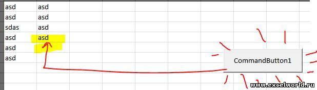

А все просто - у Вас Workbooks("Книга2.xls").Sheets("Лист1").Cells(4, 5) пусто. Это ячейка Е5. Там нет ничего. Вам нужно написать примерно так: [vba]Код
Workbooks("1009211.xls").Sheets("Лист1").Cells(r+1, 2) = Workbooks("Книга2.xls").Sheets("Лист1").Cells(НомерСтрокиОткудаКопируем, НомерСтолбцаОткудаКопируем)
[/vba] Обратите внимание: Cells(r+1 )
[/vba] Обратите внимание: Cells(r+1 ) _Boroda_
Сообщение А все просто - у Вас Workbooks("Книга2.xls").Sheets("Лист1").Cells(4, 5) пусто. Это ячейка Е5. Там нет ничего. Вам нужно написать примерно так: [vba]Код
[/vba] Обратите внимание: Cells(r+1 ) Автор - _Boroda_ Дата добавления - 16.06.2014 в 14:36
