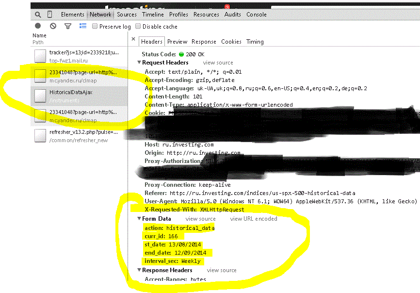

Необходимо подгружать исторические данные в Excel с сайта http://ru.investing.com. Сделать параметрический web запрос не получается, Web разработчик отшлифовал ссылки для удобства поискового паука и в них нет инфы ни на сам инструмент, ни на даты начала и конца периода, ни на таймфрейм. Иначе можно было бы подставлять в строку адреса страницы нужный код, отражающий таймфрейм, дату начала и т.д.
Какие есть варианты реализации данной задачи с помощью VBA ?

alex77755 Дата: Вторник, 09.09.2014, 11:23 | Сообщение № 3
Сообщений: 362
Репутация: 64 ±
А где это всё вводится на сайте?
Fiddler2 в помощь

Vostok Дата: Вторник, 09.09.2014, 12:25 | Сообщение № 4
Сообщений: 211
Репутация: 1 ±
Замечаний: 40% ±
Что конкретно нужно получить со страницы?
Нужно получить исторические данные по инструменту за выбранный период. К примеру, берём фондовый индекс S&P500 - Прошлые данные (http://ru.investing.com/indices/us-spx-500-historical-data). Перед нами открывается вожделенная таблица с цифрами. Она то нам и нужна. Но по умолчанию сайт выдаёт таблицу, в которой только 20 записей - строк и ВСЁ. Эти 20 записей можно загрузить в Excel без проблем обычным Web запросом, но если попробовать там внутри web запроса поменять период данных, взяв к примеру полгода, то всё-равно загрузится один месяц. т.е. 20 строк. Вот поэтому то и нужно решение через макрос на VBA или парсинг на VBA. Слаб в теории, только учусь, поэтому никак не могу сообразить как это сделать. И ссылки на страницы скупые, т.е. обработанные скриптом, чтобы они были короче и красивее.
(http://ru.investing.com/indices/us-spx-500-historical-data). Только один инструмент прописывается (выделил красным). В параметрическом web запросе на его место теоретически можно было бы подставлять другой инструмент и тем самым загружать другие данные другого инструмента. Ну а период где и как взять, таймфрейм? Вот в чём проблема.
Наверное можно было бы реализовать загрузку данных в виде архива с других ресурсов макросом, потом его распаковать и т.д. ...но это длинный путь и наверное сложнее.

SkyPro Дата: Вторник, 09.09.2014, 14:09 | Сообщение № 6
Сообщений: 1206
Репутация: 255 ±
POST запрос на адрес http://ru.investing.com/instruments/HistoricalDataAjax и параметрами action=historical_data&curr_id=166&st_date=01/07/2014&end_date=09/09/2014&interval_sec=Daily
Получить ответ можно вот так:
Function HistoricalData$(dateFrom$, dateTo$)
     Set oXMLHTTP = CreateObject("MSXML2.XMLHTTP")
     With oXMLHTTP
         .Open "POST", "http://ru.investing.com/instruments/HistoricalDataAjax", False
             .setRequestHeader "Accept", "text/plain, */*; q=0.01"
             .setRequestHeader "Content-Type", "application/x-www-form-urlencoded"
             .setRequestHeader "Host", "ru.investing.com"
             .setRequestHeader "Accept-Encoding", "gzip,deflate"
             .setRequestHeader "X-Requested-With", "XMLHttpRequest"
             .setRequestHeader "Referer", "http://ru.investing.com/indices/us-spx-500-historical-data"
             .setRequestHeader "Accept-Language", "uk-UA,uk;q=0.8,ru;q=0.6,en-US;q=0.4,en;q=0.2,de;q=0.2"
             .setRequestHeader "User-Agent", "Mozilla/5.0 (Windows NT 6.3; WOW64) AppleWebKit/537.36 (KHTML, like Gecko) Chrome/37.0.2062.103 Safari/537.36"
        .send "action=historical_data&curr_id=166&st_date=" & dateFrom & "&end_date=" & dateTo & "&interval_sec=Daily"
        HistoricalData = .responseText
     Set oXMLHTTP = Nothing
End Function
Sub test()
Debug.Print HistoricalData("01/07/2014", "09/09/2014")
Вытянуть нужное - регулярные выражения: CreateObject("vbscript.regexp")

SkyPro Дата: Пятница, 12.09.2014, 12:31 | Сообщение № 18
Сообщений: 1206
Репутация: 255 ±
Не внес, так как показал вам лишь пример. Добавить аргументы вы можете сами по аналогии. Ограничений нет.
Проанализировать, какие параметры передаются можно нажав F12 в хроме, выбрав "network".
К сообщению приложен файл: 3681528.gif (54.0 Kb)
skypro1111@gmail.com
СообщениеНе внес, так как показал вам лишь пример. Добавить аргументы вы можете сами по аналогии. Ограничений нет.
Автор - SkyPro

Vostok Дата: Пятница, 12.09.2014, 13:34 | Сообщение № 19
Сообщений: 211
Репутация: 1 ±
Замечаний: 40% ±
К сообщению приложен файл: 3681528.gif(54Kb)
Аргументы добавил. Работает.
Хромом не владею. Получить аналогичную не получилось. HistoricalDataAjax отсутствует.

SkyPro Дата: Пятница, 12.09.2014, 13:45 | Сообщение № 20
Сообщений: 1206
Репутация: 255 ±
Запрос асинхронный. Отправляется при изменении параметров на странице.
Автор - SkyPro
