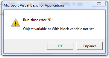

ikki Дата: Понедельник, 15.09.2014, 11:23 | Сообщение № 34
Сообщений: 1906
Репутация: 504 ±
Excel 2003, 2010
просто окошко
вот такое окошко выдаёт.
с номером и кнопкой справки.
К сообщению приложен файл: 4667533.png (20.5 Kb)
помощь по Excel и VBA
просто окошко
Автор - ikki

_Boroda_ Дата: Понедельник, 15.09.2014, 14:09 | Сообщение № 39
Сообщений: 16920
Репутация: 6617 ±
ответа на свой вопрос я так и не нашёл.
Все просто у Вас:
1. не нужно переменной b давать As Range
2. в цикле переменную b нужно менять
итог
Sub value()
     Dim a&, b
     a = 2
     b = Cells(a, "a")
     Do While b <> ""
         Select Case b
             Case "b"
                 Cells(a, "g").value = Cells(a, "f") * 5
             Case "s"
                 Cells(a, "g").value = Cells(a, "f") * 20
             Case "f"
                 Cells(a, "g").value = Cells(a, "f") * 10
             Case "g"
                 Cells(a, "g").value = Cells(a, "f") * 50
         End Select
         a = a + 1
         b = Cells(a, "a")
     Loop

Treider01 Дата: Понедельник, 15.09.2014, 14:29 | Сообщение № 40
Сообщений: 50
Репутация: 1 ±
итог
Большое спасибо !
Я идиот и не замечал, что b не меняется потому что вне цикла стоит.
Может быть вы мне подсобите с последним вопросом, а то видимо остальные люди уже устали помогать мне с моими глупостями - мне необходимо проверить не одно значения а два, выглядит примерно так -
Sub value()
          Dim a&, b, c
          a = 2
          b = Cells(a, "a")
          c = Cells(a, "b")
          Do While b <> ""
              Select Case b And c
                  Case "b" And "p1"
                  Case "s" And "p2"
                  Case "f" And "p3"
                  Case "g" And "p4"
              End Select
              a = a + 1
              b = Cells(a, "a")
              c = Cells(a, "b")
          Loop
К сожалению везде примеры с номерами и цифрами, а два условия нигде и никто не проверяет, даже на сайте майкрософта нет информации об этом.
Код не работает, пишет Type missmatch. Использовать конструкцию if...else не могу по причине большого числа случаев.
К сообщению приложен файл: 2419990.xls (65.5 Kb)
