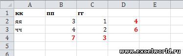

Извините за вопрос и думаю его уже не однократно задавали, я просто не пойму как правильно сформулировать запрос. Задача: написать макрос создания СТ. Не чего проще как использовать для этого "записывальщик" я не придумал. В результате получаю код, в котором записан сразу диапазон ячеек для СТ. Как диапазон стандартный заменить на меняющийся в зависимости от размера таблицы. Мои "топтания" в примере Извините за простоту вопроса!
Извините за вопрос и думаю его уже не однократно задавали, я просто не пойму как правильно сформулировать запрос. Задача: написать макрос создания СТ. Не чего проще как использовать для этого "записывальщик" я не придумал. В результате получаю код, в котором записан сразу диапазон ячеек для СТ. Как диапазон стандартный заменить на меняющийся в зависимости от размера таблицы. Мои "топтания" в примере Извините за простоту вопроса! mikaelw
Сообщение Извините за вопрос и думаю его уже не однократно задавали, я просто не пойму как правильно сформулировать запрос. Задача: написать макрос создания СТ. Не чего проще как использовать для этого "записывальщик" я не придумал. В результате получаю код, в котором записан сразу диапазон ячеек для СТ. Как диапазон стандартный заменить на меняющийся в зависимости от размера таблицы. Мои "топтания" в примере Извините за простоту вопроса! Автор - mikaelw Дата добавления - 17.09.2014 в 23:33

Доброй ночи. так нужно? [vba]Код
Sub iTable() Dim lLastRow As Long Dim lLastCol As Long Dim t As Range lLastRow = Cells(Rows.Count, "A").End(xlUp).Row lLastCol = Cells.SpecialCells(xlLastCell).Column Set t = Range(Cells(1, 1), Cells(lLastRow, lLastCol)) Sheets.Add.Name = "Report" ActiveWorkbook.PivotCaches.Create(xlDatabase, t).CreatePivotTable "Report!R1C1" End Sub
[/vba] DJ_Marker_MC
Сообщение отредактировал DJ_Marker_MC - Четверг, 18.09.2014, 01:48
Сообщение Доброй ночи. так нужно? [vba]Код
[/vba] Автор - DJ_Marker_MC Дата добавления - 18.09.2014 в 01:37

Именно в точку! Спасибо! P.S. Зачем нужна команда set ?
Именно в точку! Спасибо! P.S. Зачем нужна команда set ? mikaelw
Сообщение Именно в точку! Спасибо! P.S. Зачем нужна команда set ? Автор - mikaelw Дата добавления - 18.09.2014 в 08:10
