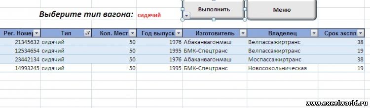

В скрине (прикрепил) я ему макросом сделал, но предварительно в ячейке нужно выбрать из списка значение, по которому будет производиться фильтрация. А как делать выбор критерия в макросе при его запуске, чего-то не догоняю %)
