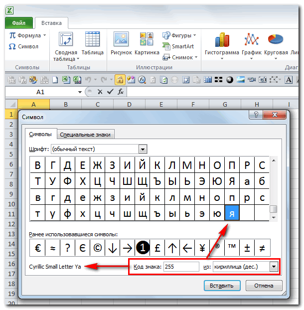

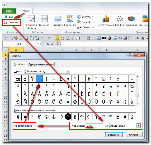

Serge_007 Дата: Суббота, 15.11.2014, 20:05 | Сообщение № 2
Репутация: 2749 ±
"правильным" вариантом ввода является Alt + 0160
Alt+255...
...под виндой всегда стал буквой "я"
К сообщению приложен файл: 2892266.gif (58.0 Kb) · 6623336.gif (51.8 Kb)
