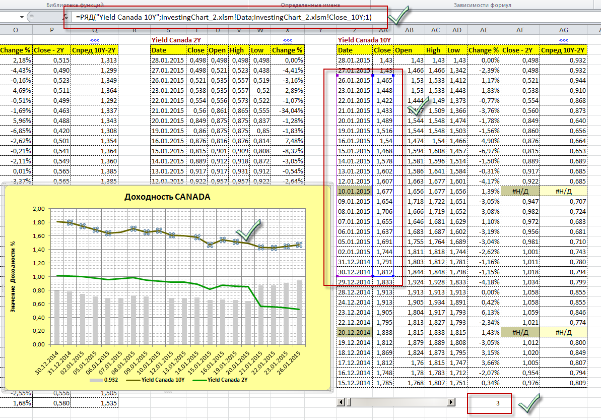

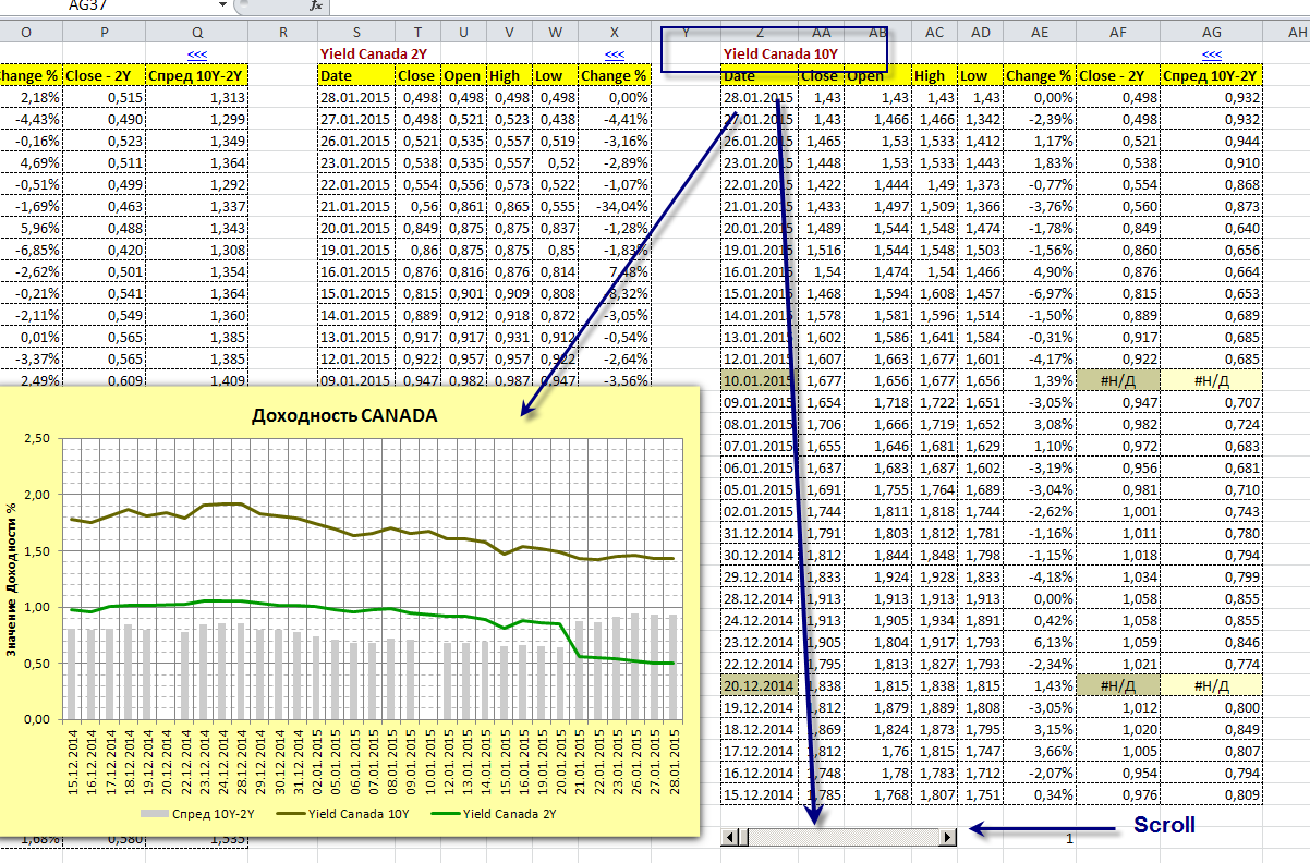

Многим известен тип Диаграмм - с Зумом и Прокруткой. Хотел реализовать подобный тип Диаграмм на уровне VBA, но с одной прокруткой.

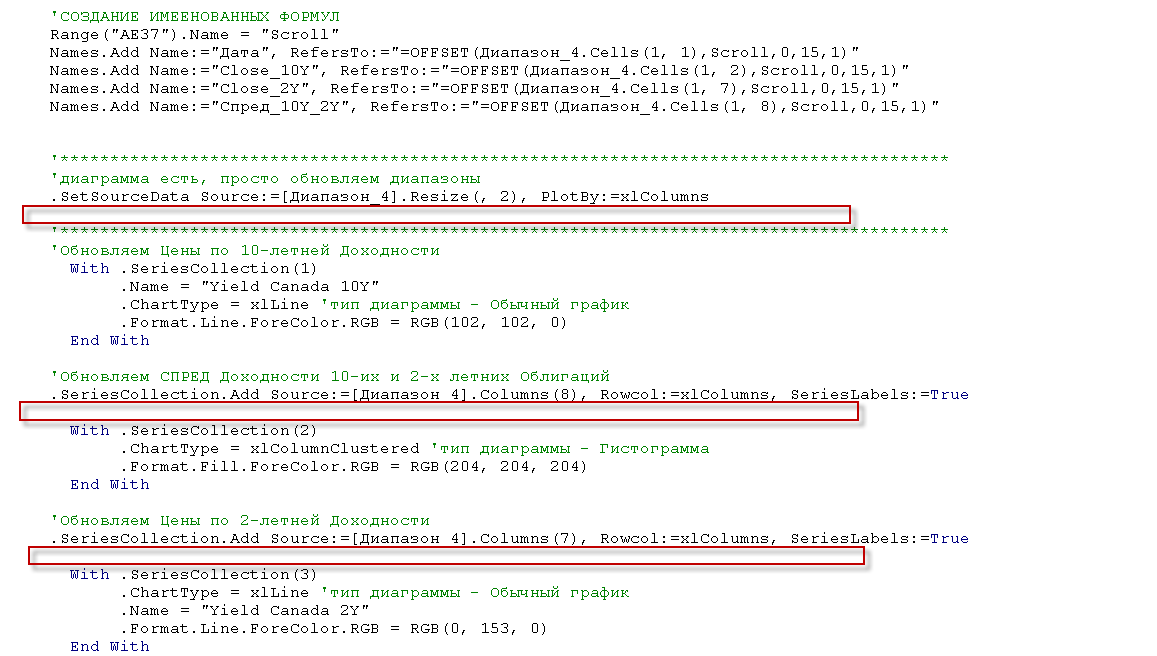

Создал ряд именованных формул. Но добавить их в код построения диаграммы не получается. Примеров нет. В Сети всё об одном - на уровне интерфейса Excel и не более того. Может кто сталкивался, буду признателен. Шаблон прилагается.
Оговорюсь ещё раз, прокрутку в код не вносил для простоты шаблона. Интересует только Корректность вставки в код именованных формул.

Если нужно в Ваш код вставить, то обозначьте в самом коде нужное место
Да если бы я знал, стал бы я тут вопросами народ мучить? :-) А что там лазить? Там всё же видно отлично. Три строки формирования рядов, их и надо заменить. Вот выделил области куда надо вставить код, заменив вышестоящий. Но это мне так кажется, я не уверен, что это правильное решение и оно будет работать. У меня не получается.

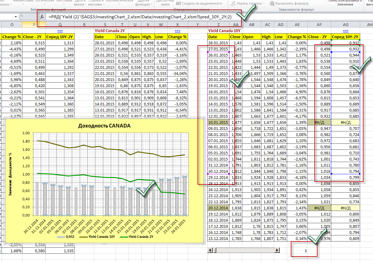

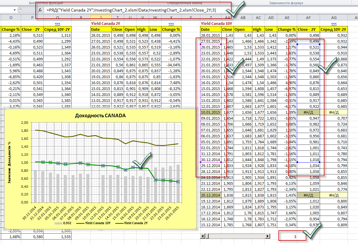

Тезка, если честно, я не очень понимаю, что Вы хотите. У меня (на Excel 2010) Ваш код работает.
Возможно, Вам нужно что-то типа вот этого:
если Вы вставляете в диаграмму имена в ряды и категории, то, если это имена в области книги, то нужно перед ним поставить еще название книги с !, а если это имена области листа, то название листа с !.
Типа вот так:
ActiveChart.SeriesCollection(1).XValues = "==InvestingChart.xlsm!Дата"
ActiveChart.SeriesCollection(3).Values = "==InvestingChart.xlsm!Close_2Y"
Топните на зеленую линию и посмотрите в строку формул - там будут имена.
Кстати, поменял у Вас имя Close_2Y, чтобы можно было и вручную проверить - формулы листа не понимают, что такое cells.
Я хотел, чтобы было всё как с зелёной линией. Таблица включает например 100 записей, но на экран Диаграммы, если его можно так назвать, выводится только, к примеру, 30 дат. Остальные даты и точки всех рядов Диаграммы можно будет посмотреть с помощью полосы прокрутки.
И реализовывается всё это на уровне кода VBA:

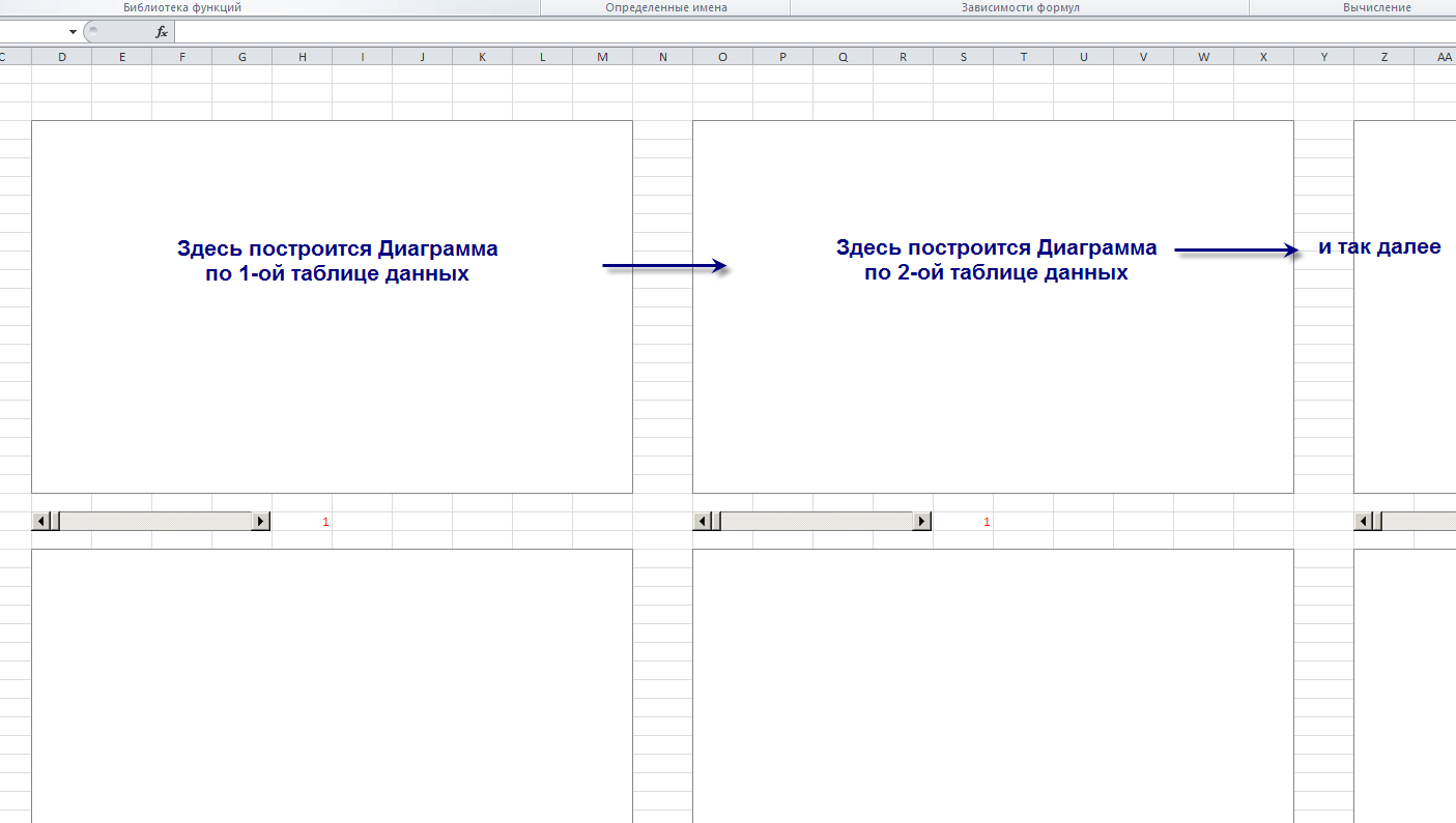

Диаграммы будут строится в цикле по 26 таблицам вот в такие ряды:
Поэтому и нужна была полная автоматизация.
Но теперь другая проблема высвечивается. Ведь всё пойдёт циклом, а значит для каждой таблицы придётся свои именованные формулы создавать, а значит в эти формулы нужно будет подставлять данные через элементы массива. Вот как эти формулы, и функция СМЕЩ в частности примет подстановку через элемент массива- ОПЯТЬ НЕИЗВЕСТНОСТЬ.
Вот эта фраза реально мозги осветила. Cells я использовал для определения точки отчёта для функции СМЕЩ. Её так везде описывают , что в голове прописывается то, что это должна быть непременно какая -то точка отсчёта. Тут и погорел.
Да и этого нигде не найдёшь, а книг я уж перечитал предостаточно.
Здесь оказалось всё не так сложно, даже не ожидал:
А вот как, к примеру, вставить имя формулы Data, которое для конкретной таблицы будет выглядеть - xBufferName(i) & "_Data" в код типа:
      With .SeriesCollection(1)
                 .XValues = "=InvestingComHD.xlsm!Data"
Тут на синтаксисе можно ноги переломать, если не знать точно.
Решение вопроса при использования цикла при построении серии диаграмм:
