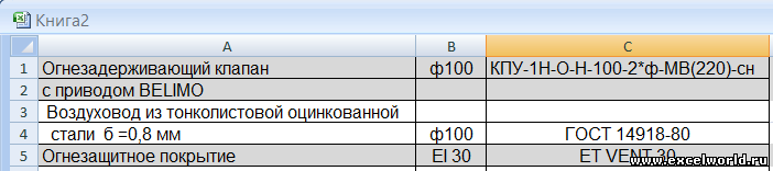

Подскажите, можно ли как-то копировать из 6-ти или 3-х ячеек из одного файла, и вставлять в другой файл в одну ячейку?
Еще, желательно, чтобы лишние пробелы убирались. Т.е. заменять два и больше пробела вместе, на один.
Реально ли это реализовать?

Sub test()
     Dim str As String
     str = Cells(1, 1).Value & Cells(1, 2).Value & Cells(1, 3).Value
     Range("A3") = Application.Trim(str)
Вот так можно объединить 3 ячейки и удалить лишние пробелы.

А можно как-то через кнопку сделать по выделению или через горячие клавиши?)
