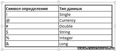

_Boroda_ Дата: Пятница, 20.03.2015, 12:30 | Сообщение № 4
Сообщений: 17006
Репутация: 6667 ±
табличка
К сообщению приложен файл: 7651952.jpg (22.6 Kb)
Сообщениетабличка

Roman777 Дата: Пятница, 20.03.2015, 12:33 | Сообщение № 5
Сообщений: 980
Репутация: 127 ±
Excel 2007, Excel 2013
_Boroda_, О! так интересней! Тоже благодарствую!
